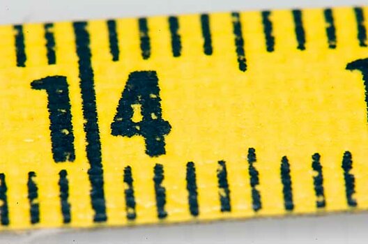

ja ich habe dir grade ein Maßband abfotografiert, da siehst Du den größtmöglichen Vergr. Maßstab, Originalgröße, (Anlage) 105 VR mit TC 2.oEII, Blende 40, 1/125, Blitz
