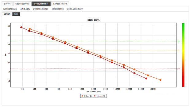

Der Unterschied im Rauschen zwischen Z6 und Z8 ist jetzt nicht dramatisch und das Ganze spielt sich auf sehr hohem Niveau ab. Wurden die Testfotos in der gleichen Vergrößerung verglichen? Natürlich ist bei "100%" einer Z8 viel mehr Rauschen zu sehen als bei "100%" einer Z6, weil ja viel stärker ins Bild reingezoomt wurde - ein solcher Vergleich ist Nonsense.

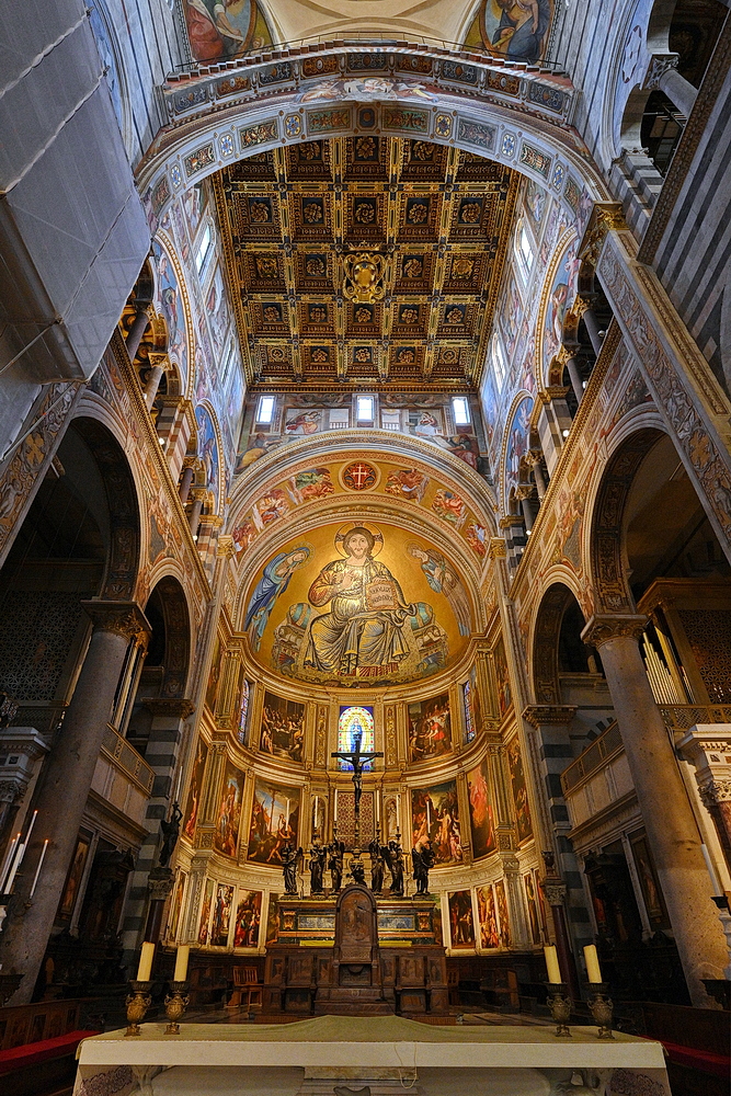

Nur für Dich mal als Realvergleich bezüglich Rauschens:
Aufgenommen mit der Z7II mit ISO 2000 im Dom von Pisa:

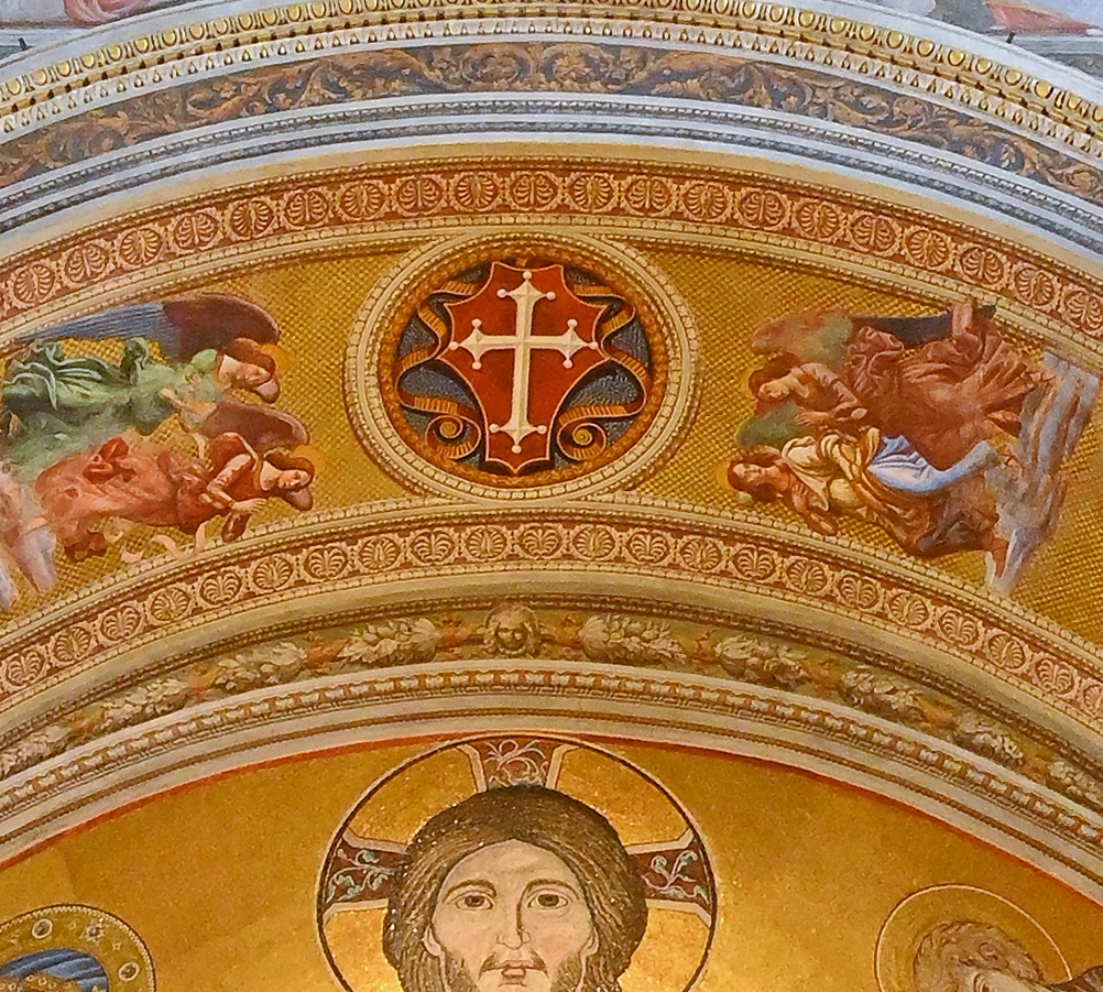

Das selbe Bild, "100%"-Ausschnitt:
Jeden, der da mit "Aber, aber...das RAUSCHEN...!" ankommt, lache ich einfach nur sehr kalt aus.

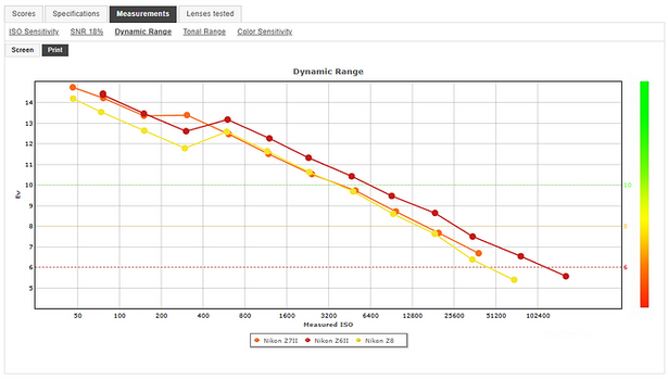

Sich beim Rauschen die hellsten Stellen im Bild anzuschauen kann man machen, aber da ist das Rauschen selbstverständlich gering, soviel Physik solltest du verstanden haben. Insoweit ein sinnloses Bildbeispiel.

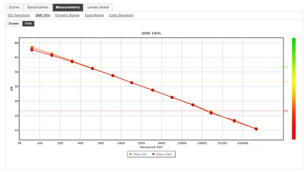

Deine Aussage bezüglich der Z6II ist schlicht falsch. Der Abfall ist quasi linear:

Nein es stimmt. Leider hat DXO immer noch die doofe Angewohnheit skalierte Daten zu verwenden. Das ist unbrauchbar. Die vollständigen Auslesedaten der 24MP Sensoren sehen anders aus. Wenn diese Kurven die echten Auslesedaten wären, hätte Nikon mit der Information, dass es sich um einen Dual-Gain Sensor handelt gelogen. Dual-Gain-Kurven ohne "Buckel" gibt es nicht.
Zum Einstieg eine IMHO recht gute Info zu Dual-Gain Sensoren und dem Sweetspot

Was Du beschreibst, ist beim "Dynamic Range" zu sehen, nicht aber beim "SNR 18%"; mit der bekannten stärker ausgeprägten Charakteristik bei Stacked Sensors:
