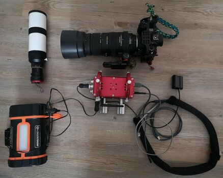

Ich Arbeite mit der Z6 am C8 EHD (Okular Projektion mit den Hyperion 8 + 10 mm) oder mit dem Objektiv Sigma 120-400 ohne Modifikation.
zum einen ist mir der Umbau zu Teuer für die Z6 zum anderen möchte ich die kamera am Tag verwenden können. sie ist die einziege dich noch habe.
auf dem Bild zusehen ist der Nennen ihn die Reise Technik: Links oben der Sucher ist der zu einer neueren Ausstattung gehört.
verwende die Celestron Power Box12V, Astro- PC Eagle Core mit Wifi aus Italien, die Kamera Z6 mit dem Sigma 120-400 und einen Simulierten Akku zur Stromversorgung der Z6. (kleiner Schwarzer Kasten rechts aussen)
