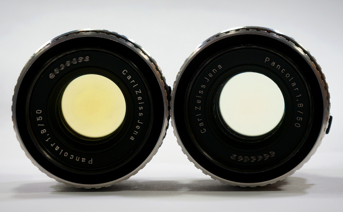

Hallo Leute,
es ist seit langem bekannt, dass Objektive, deren Linsen aus mit Thorium dotiertem Glas bestehen, im Laufe der Jahre stark gelbstichig werden.
Dagegen wurde oft empfohlen, die Objektive außen auf eine Fensterbank in die Sonne zu legen, weil der UV-Anteil des Sonnenlichtes die Vergilbung rückgängig machen würde. Die meisten Berichte darüber schrieben von einer Behandlungsdauer von mehreren Wochen und von einer oft nur mäßigen Wirkung.
So habe ich auf einen diesbezüglichen Beitrag in einem Forum für alte Objektive an Digitalkameras hin angeboten, ein paar vergilbte Objektive mit UV zu bestrahlen und dazu einen zu Testzwecken ausgeliehenen PHOSEON Technology UV-Brenner mit 395 nm UV-Licht (UV-A) eingesetzt.

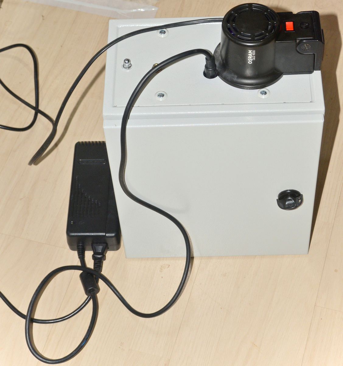

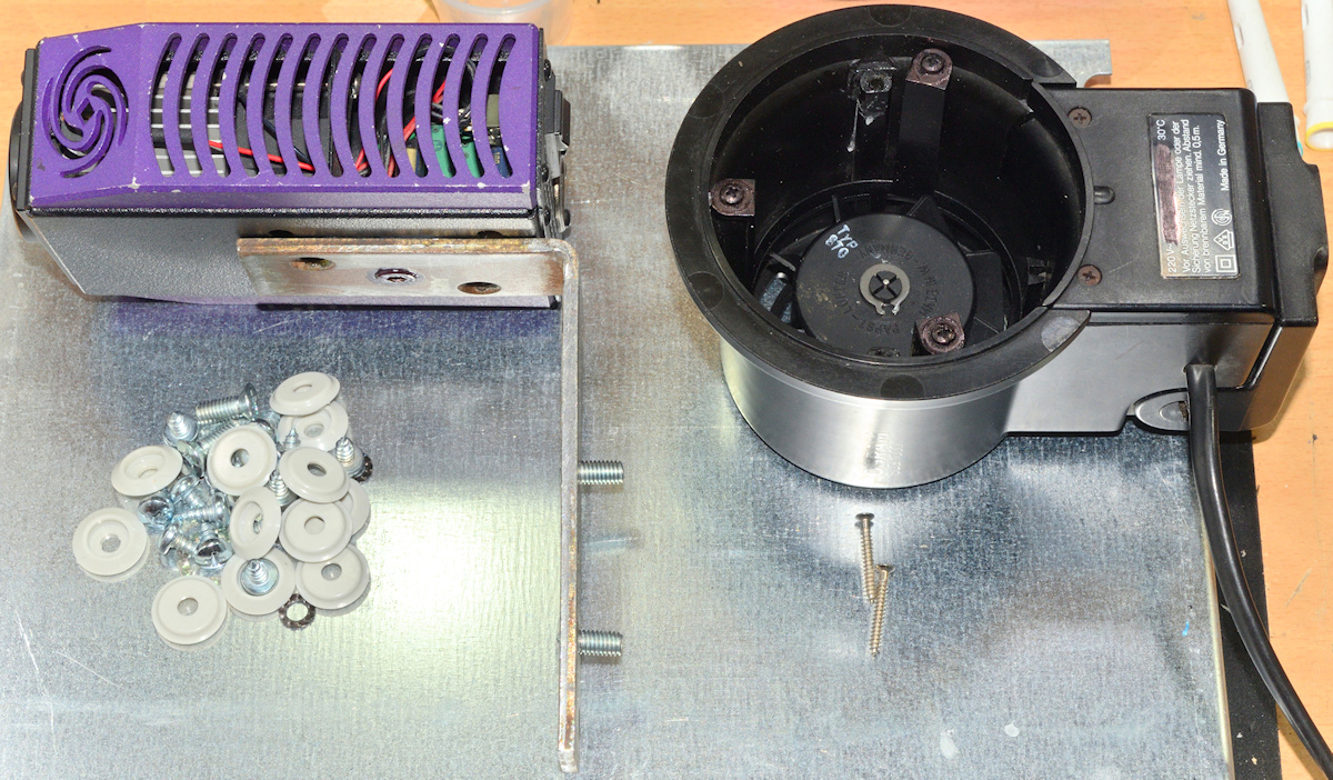

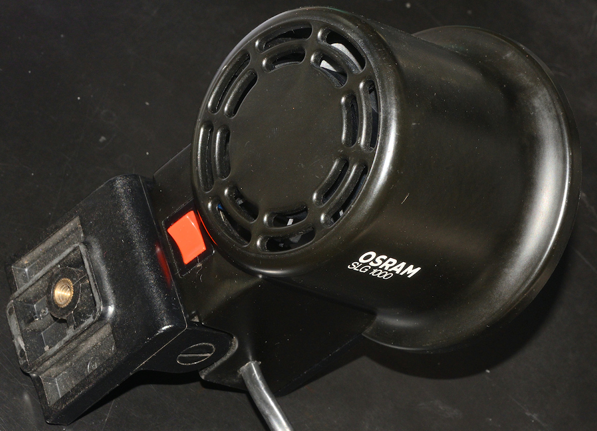

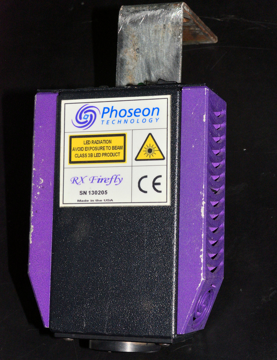

Da diese Versuche erfolgreich waren, habe ich eine älteres Exemplar dieses Brenners besorgt und einen neuen Stahl-Schaltschrank (30 cm breit, 20 cm tief, 35 cm hoch) gekauft, und einen Papst-Lüfter-Aufsatz in der Blasrichtung umgekehrt.

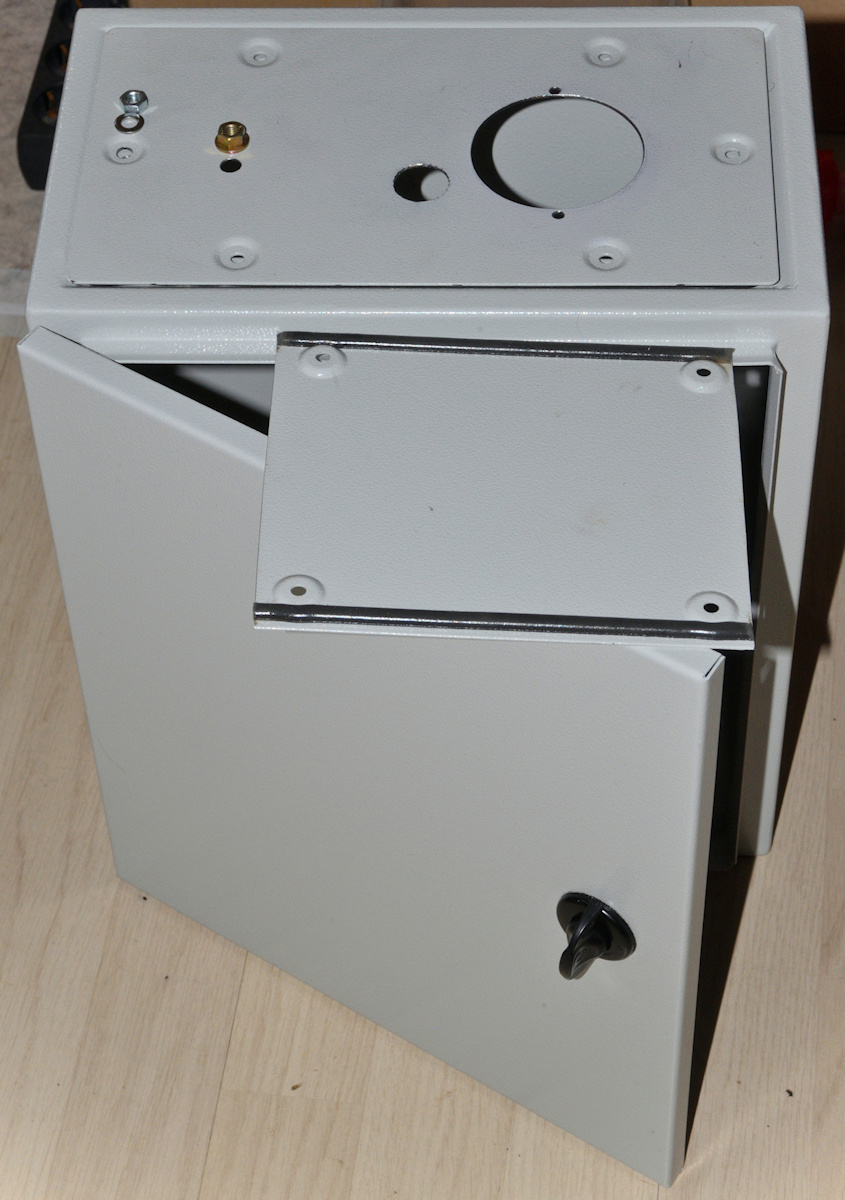

Die mechanischen Arbeiten zur Anpassung des Schaltschrankes waren mühsam, vor allem das große Entlüftungsloch (7 cm Durchmesser) in die Stahlplatte zu fräsen.
Das Ergebnis nach 6 Stunden Bestrahlung (3 von vorne, 3 von hinten) alter Pancolare war zufriedenstellend:
Nun können die Aufträge zur Entgilbung alter Objektive kommen – eines (Nikon AI-Nikkor 35/1.4) hat sich schon angekündigt.

da ich die Seriennummern der Pancolare nicht erkennbar haben wollte, habe ich das betreffende Foto neu hochgeladen.
Ich kann meinen Startbeitrag aber nicht mehr bearbeiten.
Würdest du für mich bitte dieses neue Bild an die Stelle des alten setzen?

Übrigens hat sich derjenige, dessen Pancolare (siehe Foto) ich zu Versuchszwecken bestrahlt hatte, gerade begeistert gemeldet:
Ich bin ja völlig baff, daß das mit der Bestrahlung so gut geklappt hat. Die sehen ja aus, wie neu, als wenn sie nie vergilbt waren.

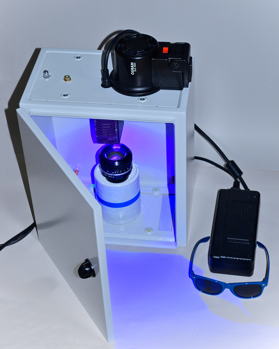

Falls sich jemand fragt, warum ich das Objektiv hier auf eine weiße Dose mit blauem Gürtel gestellt habe:
Der Abstand des UV-Strahlers zur Frontlinse sollte bei maximal 5 cm liegen.
Den Bestrahlungskasten habe ich aber so hoch (35 cm) gewählt, dass man auch Objektive großer Baulänge (bis zu 15 cm) positionieren kann.
Und dass im Gegensatz zu meinen Vorversuchen, bei denen der UV-Strahler mangels Befestigungsmöglichkeit horizontal positioniert war und das Objektiv dann auch lag anstatt zu stehen, ist der Vorsicht geschuldet, dass das Fokusschneckenfett sich durch die Erhitzung des Objektives (die gelben Linsen werden über 50°C heiß) ungleichmäßig im Tubus verteilt...

Die Hitze ist das Ergebnis des Umwandlungsprozesses der gelben Verfärbung durch die UV-Strahlung.
Je stärker die UV-Strahlung, desto schneller der Prozess, desto höher die Abwärme.
Deshalb kann man mit meinem Gerät den Prozess innerhalb von wenigen Stunden durchführen.
Übrigens: Wenn nur die Frontlinse oder die Hinterlinse vergilbt sind, reichen 2 bis 3 Stunden.
Wenn Front- und Hinterlinse vergilbt sind, zwei mal zwei bis drei Stunden.
Länger dauert es, wenn die vergilbten Linsen weiter innen im Objektiv sitzen, da die Linsen davor UV-A schon etwas abschwächen, selbst wenn sie völlig klar sind.

Meine Vorversuche habe ich in einem flachen Schuhkarton auf dem Fußboden durchgeführt, mit Pappkarton-Abdeckungen drum herum.
Dabei ergab sich, dass die Objektive heiß werden, und von den 60 Watt Stromaufnahme des Strahlers gingen auch viele als Wärme aus dem Verbau heraus. Deshalb habe ich einen Schrank gewählt, der einerseits mechanische Stabilität bietet und andererseits Wärme, die nicht schon durch die Zwangsbelüftung (Einlassschlitze am Boden, Papstlüfter am Deckel) abgeführt wird, über seine Oberfläche abstrahlen kann.
