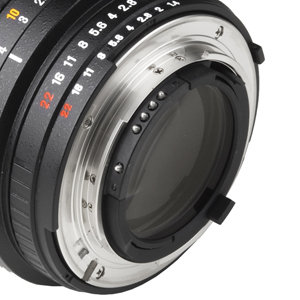

Ich hatte gestern die Gelegenheit das 14mm an der Df zu testen und wollte mal fragen, an was man erkennt, ob das Wali den chip hat oder nicht.
An der Df musste man den Blendenhebel zuerst umlegen, so wie für ein Non-Ai Obj, dass die Fehlermeldung verschwunden war.
Schwierig war zudem durch den Sucher zu fokussieren, im Live view geht das mit Lupe natürlich sehr gut, aber der Raum, wo man durch den Sucher den Schärfepunkt sucht (grüner Punkt), ist sehr groß, grüner Punkt wird angezeigt und man kann weiter drehen (immer noch Punkt), aber das Bild wird schon unscharf (nicht im Sucher, aber bei 100%), zb bei f/5.6. Ich kann ja nicht immer auf F/8 abblenden, um Fokusfehler auszuschliessen, zb auf 1.2m stellen, fertig.
