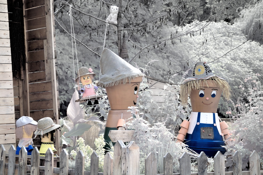

Auf die Schnelle: Nikon V1 Full Spectrum mit 680er No Name vorm Objektiv mit MWB auf Pflanzengrün.
RawTherapee Autokontrast ohne Kanaltausch
RawTherapee Autokontrast mit Kanaltausch

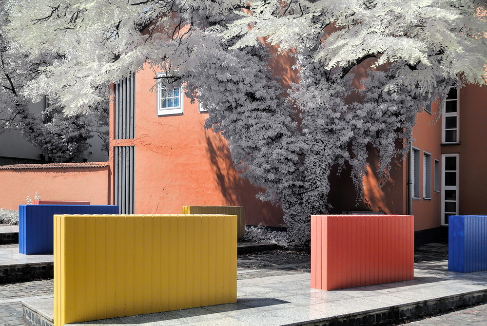

Dann habe ich mit einem 680er IR Longpassfilter vor einem 28-80er Objektiv Fotos gemacht. Hier zuerst die "normale" Version, danach die mit Kanaltausch Rot<=>Blau:
Das Arbeiten mit einer so modifizierten D3 ist aber mühsam und umständlich. Zwar funktioniert nicht nur der Kontrast-AF über LiveView, sondern
sogar der Phasen-AF durch den Sucher, wenn es vor der Kamera hell genug ist, obwohl man mit dem Auge am Sucher praktisch nichts erkennen kann -
man muss aber bei strahlendem Sonnenschein eine Belichtungskorrektur von - 4 LW einstellen, sonst wird alles völlig überbelichtet.
Und das Problem mit Staub direkt auf dem Sensor-Schutzglas ist so stark wie ich es befürchtet habe... ​
