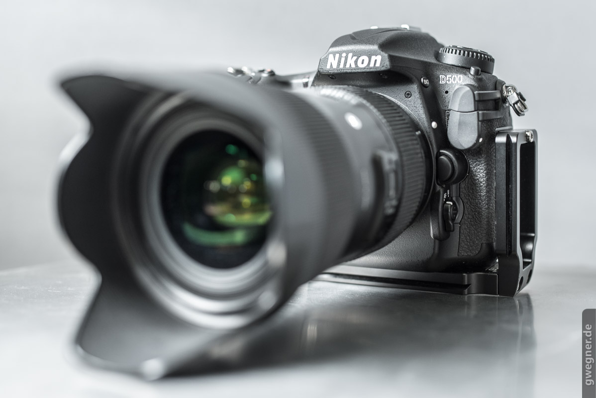

Alternativ eine D500.
An die hatte ich nicht mehr gedacht. Schnell, BG, 2 Kartenslot, Klapp- und Touchdisplay.

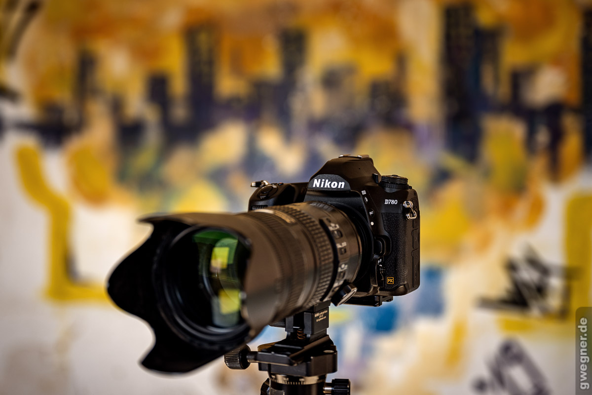

Die D780 kann ebenfalls Objektive mit Stangen-AF betreiben, sie hat einen guten AF mit Augenerkennung etc., preislich nicht wesentlich teurer als eine D7500, allerdings FX. Hängt also etwas von den anderen Objektiven ab, die es neben dem 70-300mm sonst noch gibt.
Bin mit der D780 ebenfalls sehr zufrieden, preislich ist sie jetzt öfters für um die 1000€ zu finden.
