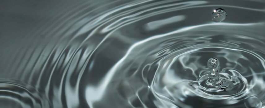

Hallo,
Hier noch einen kleine Anmerkung, die ich sehr interessant fand:
Zum Einstieg in das Thema "Wassertropfen" hatte ich ein Video mit 60 fps aufgenommen, um den Vorgang zu analysieren. Dabei habe ich gesehen, wie sich beim Hochsteigen der Tropfensäule am Ende ein Tropfen löst. Diesen Effekt des Löslösens konnte ich dann später bei den Fotos zunächst nicht mehr reproduzieren. Ich habe dann alles mögliche ausprobiert, Fallhöhe vergrößert, Wassertiefe erhöht, Tropfengröße variiert,.. hat alles nichts geholfen. Bis ich die Fallhöhe reduziert habe! Je kleiner die Fallhöhe, desto höher steigt die Wassersäule nach dem Einschlag in die Höhe und es lösen sich Tropfen ab. Es ist fast so, als wäre aufgrund der Oberflächenspannung bei niedrigen Fallhöhen die Wasseroberfläche wie ein Trampolin. Das fand ich sehr bemerkenswert.
Weiß jemand, ob es zu diesem Effekt irgendwelche Publikationen gibt?
Jörg
