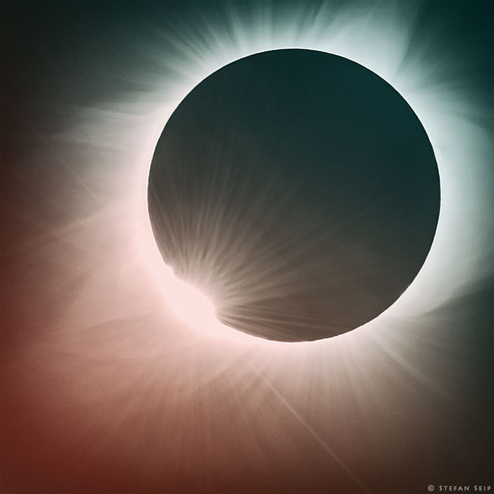

Totale Sonnenfinsternis 21. August 2017

Hattest du so eine Schutzbrille auf oder hast du den Trump gemacht?
Danke fürs zeigen der tollen Aufnahme, habe schon lange so eine Schutzfolie zu Hause, so werd ich nochmal motiviert die Sonne abzulichten

Wichtig: Die kurze totale Phase (in meinem Fall dauerte sie 1 Minute, 45 Sekunden) wird OHNE Schutzfilter photographiert!
Die partielle Phase vor und nach der Totalität erfordert natürlich einen Schutzfilter. Ich habe mir aus AstroSolar-Folie ein entsprechendes Filter gebaut.
Cam: D810A
Glas: f=600mm (partielle Phase zzgl. 1,4x-Konverter)
Photostativ mit Manfrotto Getriebeneiger (keine astronomische Montierung)
Die Korona erscheint aufgrund des Magnetfeldes der Sonne meist strahlig. Ihr Dynamikumfang ist GEWALTIG, d.h.nahe des Mondrandes ist sie vergleichsweise hell, mehrere Sonnenradien entfernt ist sie nur noch sehr lichtschwach. Will man sie ihrer kompletten Ausdehnung ansprechend festhalten, bleibt nur die HDR-Technik.
Kurze Belichtungen machen helle Flammenzungen (Protuberanzen) am Sonnenrand sichtbar.
Hoffe, das hilft erstmal.

das "abgeknusperte" nennt man den Diamant Ring Effekt. Ein ganz kurzer Moment, bevor der Mond die Sonne ganz bedeckt.
Toll eingefangen!

Tolles Bild. Die Corona sieht sehr interessant aus. Aber woher kommt der farbliche Übergang von Blau auf Rot schräg im Bild? Hast du die Kamera leicht geneigt und ist das die atmosphärische Refraktion? Sieht fast danach aus - wirkt aber auch interessant.
