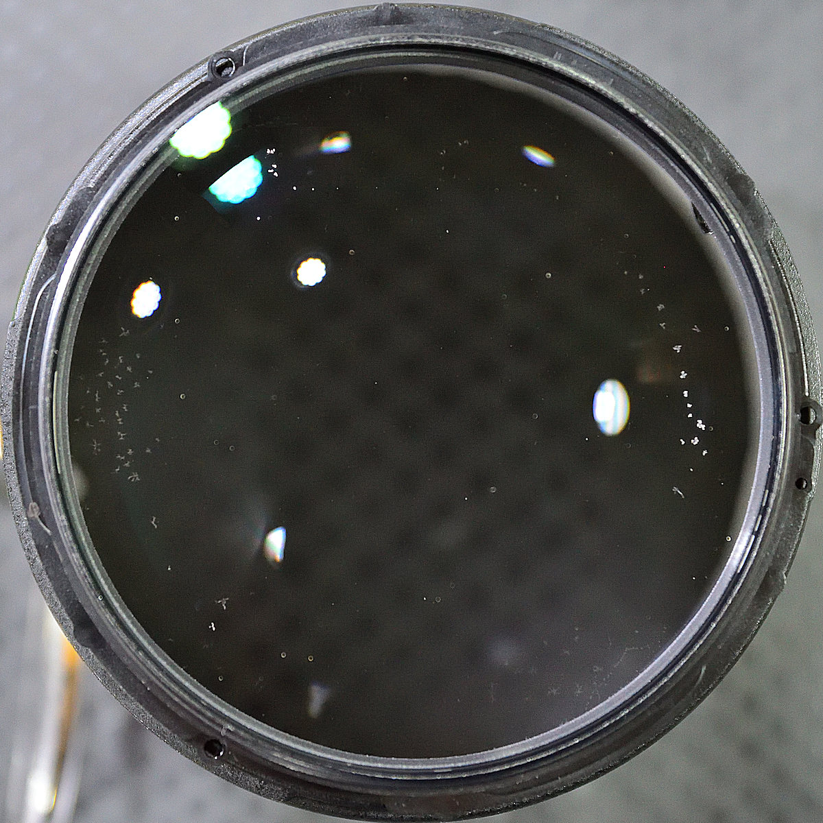

Ich bekam ein Tamron SP 70-200mm f/2.8 USD VC für Nikon zur Reparatur, bei dem der Eigentümer Sternchen hinter der Frontlinse gesehen und einen Pilzbefall vermutet hat.

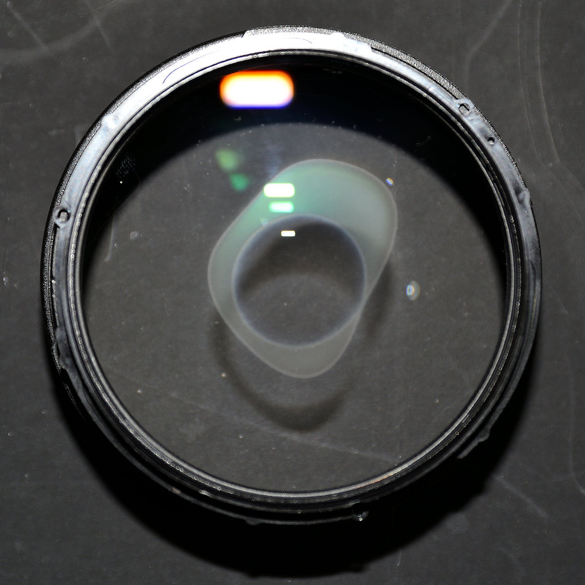

Da auch ich einen Pilzbefall vermutete, habe ich die Frontlinsengruppe erst mal mit einem Haar-Föhn erwärmt, um zu sehen, ob Feuchtigkeit zwischen den Linsen ist - es ist, da die Innenseite der Linsengruppe beschlägt:
Den Sternchen-förmigen Pilzbefall sieht man hier deutlich:

Übrigens hatte ich während des heraus schneidens eine Abplatzung am Rand der Linse bemerkt, die ich für durch meine Bearbeitung verursacht gehalten habe.
Nachdem ich mir das zweite Foto genauer an gesehen habe, vermute ich eher einen leichten seitlichen Stoßschaden an der Objektiv-Front,
weil dieser Abplatzer ja schon vor dem heraus schneiden auf zwei Uhr zu sehen war!
