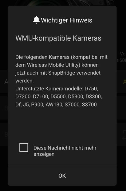

Informativ: bezüglich WLAN-Verbindung mit D750 und Snapbridge - siehe hier: Klick
SnapBridge funzt in der Prärie - also ohne Router o.ä.
WLAN und/oder Bluetooth- je nachdem, was erforderlich ist.
Mit der D780 null Probleme. Nun weiß ich nicht, ob die D750 auch schon beides kann.
Mit Kabel funktioniert SnapBridge definitiv nicht.

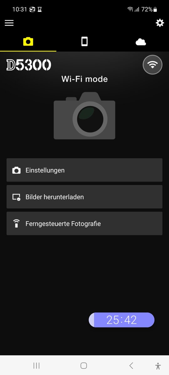

Erstmal, ich glaube die ersten WiFi Kameras Nikons funktionieren gar nicht mehr mit Snapbridge. Da gehört die D750 ebenfalls zu. Erst die, welche auch Bluetooth beherrschten, die können mittels Smartgerät mit Snapbridge kommunizieren. Für die anderen Kameras mit WiFi gabs das Programm Nikon WTU (Wireless Tansmitter Utility) für PC und WMU für Smartgeräte. qDSLRdashboard funktionierte damals mit meiner D750 und D7200 sowohl mit WiFi als auch mit Kabel am PC. Ersteres ist extrem instabil und verlor ständig die Verbindung bei Nichtgebrauch. Die Kabellösung ist deutlich besser. Unleashed wie von @ernst.w angeraten hatte ich auch mal. Das ist recht stabil und gut.
Es gibt auch noch eine schöne App für iOS Geräte mit Namen Cascable , welche ähnlich wie qDSLRdashboard ist aber noch mehr Funktionen hat. Ich weiß nicht ob man es noch per Einmalzahlung kaufen kann und die App dann besitzt (so wie ich das tue) oder ob es sie nur noch als Abo gibt, welches man aber wohl mtl. kündigen kann. Ist zumindest mal einen Blick wert.
P.S.: Also, D5300 und D750 sind tatsächlich wie von mir angedeutet nicht mit Snapbridge kompatibel: https://nikonimglib.com/snbr/onlinehelp/de/80_information_01.html
