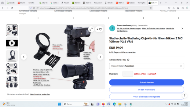

Wichtiger als ein Macroschlitten ist ein (drehbarer) Stativring am Objektiv! Anhang anzeigen 972332
Wegen der Aussparung für die Schalter ist der aber NICHT drehbar...
Stativschelle braucht man für das 105er nicht, aber ein L-Winkel wenn ich schnell von Hoch- nach Querformat wechseln will.

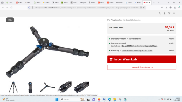

Bezüglich Schlitten würde ich Nisi oder Sirui als Alternative empfehlen. Die sind sehr gut verarbeitet und genau einzustellen.
