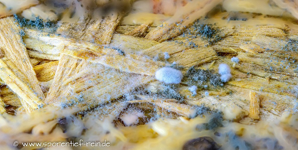

Als letzten Herbst die ersten Spezifikationen für die neue D850 bekannt gegeben wurden wurde mir schnell klar, dass sie meine D800E ablösen würde: Stacking. Endlich.
Das ist vielleicht die Lösung, unseren Kunden "Ihren" Schimmel zu zeigen. Normale Makroaufnahmen ließen nämlich wegen der geringen Scharfentiefe immer zu wünschen übrig. Irgendwie muss man es ja dem Kunden klar machen, dass die OSB Platten raus müssen
Gestern hatte ich nun Gelegenheit, auf die Schnelle ein paar Stacks zu machen.
Ausrüstung: AF-S 60 Mikro, Manfrotto Tischstativ, 30 Bilder, Stufe 2
Bild-3 nff by Bernhard Eckert, auf Flickr
Ein paar weitere Bilder in voller Ausflösung unter https://www.flickr.com/gp/instatunascendi/87S8g9
Ich finde, das funzt schon super, hinter dem Sucher ist noch viel room for improvement :

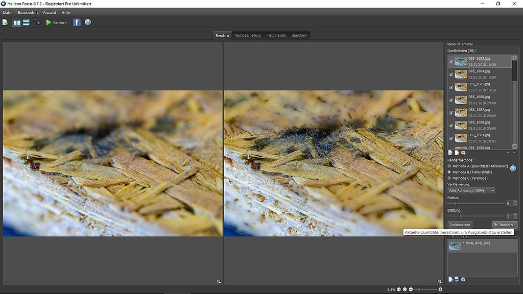

Screenshot 2018-01-27 14.43.54 by Bernhard Eckert, auf Flickr
Du liest die Bilder ein und drückst [Rendern] (unten rechts) - that's it
Es gibt da sicher viele Einstellmöglichkeiten, habe ich aber noch nicht getestet. Anleitungen gibts sicher bei Youtube.
Das fertige Bild ist in etwa so groß wie jedes der Ausgangsbilder.

Wow, ja, da soll’s hingehen. Schöne Bilder.
Die Testversion von Zerene hatte ich mir auch heruntergeladen. Beim ersten Aufruf meinte die Software aber, dass der Testzeitraum abgelaufen sei. Da war der Fall für mich erledigt.
Womit sind die aufgenommen worden? Welche Beleuchtung hast Du verwendet?
