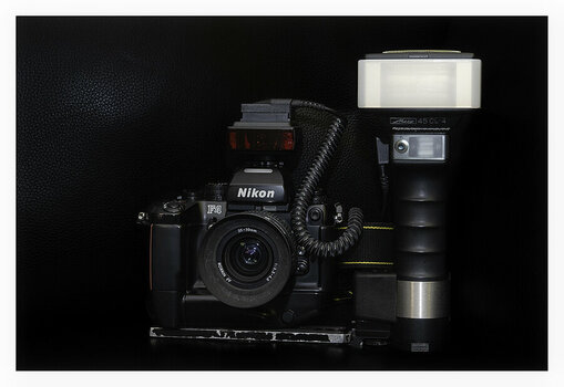

Ich finde es halt superpraktisch, die ganze Kamera beim Schleppen am Blitzgriff zu packen. Auch die Gewichtsverteilung ist eine andere. Die Lichtwirkung ist für mich eher zweitrangig, da gibt´s wie Du schon sagst, andere Möglichkeiten. Abseits von dem genannten MG10 gibt es eh keinen Sinn bei Nissin zu investieren. Da ist Godox einfach viel besser aufgestellt, wenn es um das Studioblitze geht. Und von Rollei gibt es mittlerweile ein ähnliches System.
Einen 45 CL-4 Digital mit Adaptern SCA 3402 u. 3045 für Nikon iTTL habe ich auch noch. Der trägt sich sehr ergonomisch mit der daran hängenden Kamera, hat aber natürlich die von Dir schon beschriebenen Einschränkungen im TTL-Betrieb. Meiner ballert trotz iTTL Anzeige am Blitz und an der D850 merkwürdiger Weise gerade bei High-ISO immer mit voller Leistung: "Expose to much more than right" oder auf gut Deutsch: "zum blind werden".

So 'ne Kombi sieht doch einfach super aus, oder?
