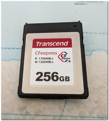

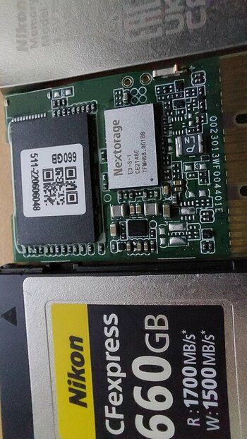

Nach einer etwas enttäuschenden Erfahrung mit der CFExpress-Karte von Nikon (660 GB), die bereits bei der ersten ernsthaften Nutzung in der Z6 III den Geist bei 4K 60fps n-raw n-log aufgab (freundlicherweise nachdem ich die Dateien gesichert hatte), habe ich eine Wise CFX4-B512 - sustained write: 800MB/s, peak: 2.600MB/s - gekauft und bin bislang zufrieden. 6K 60fps waren kein Problem bei moderater Wärmeentwicklung, ebenso Serien mit 20 Bilder/Sekunde bei Foto, und mit 220€ für 512 GB ist der Preis auch OK.
Da Nikon den Kaufpreis der im Nikon Store erworbenen Karte ohne weiteren Nachweis erstattete (war vermutlich Abverkauf zu deutlich reduziertem Preis bei der jüngsten Black Friday Aktion), habe ich die Karte geöffnet, ist eine ältere Nextorage. Die aktuellen B1Pro und B2Pro von Nextorage sind eine andere Liga mit 1.800 MB/s sustained write , aber teuer (werden von Nextorage primär über Amazon vertrieben)
