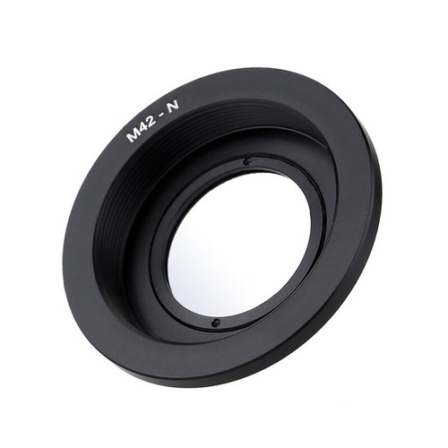

Für meine Nikon D700 möchte ich gerne alte Objektive benutzen und diese bezüglich Lichtstärke aufpeppen, z.B. ein altes M42-Pentacon 135mm mit f2.8. Es geht um abstrakte Fotografie, Nahaufnahmen, "Haiku"...
Kann ich dafür einen Speedbooster, z.B. Metabones, benutzen? Oder ist der technisch nur für die Adaption von Vollformat-gerechneten Objektiven an einen kleineren Sensor verwendbar? Beim Googeln bin ich leider nicht schlauer geworden..

...grundsätzlich ist es aber schwierig an Nikon F Fremdobjektive zu adaptieren. Das liegt am großen Auflagemaß . Da bleibt kaum Platz für Adapter. Das sieht bei Nikon Z ganz anders aus. Nikon hat jetzt das kleinste Auflagemaß und kann mit fast allen Fremdobjektiven kombiniert werden.
Ein Speedbooster funktioniert nur an Kameras mit kleinerem Auflagemaß.
An einer D700 sind lichtstarke AI-Nikkore wie 50/1.2, 85/1.4, 105/1.8 und 135/2 empfehlenswert.
Man kann aber lichtstarke Normalbrennweiten mit einem 1,4x bis 2x Televorsatz auf gleich hohe Lichtstärke bei eineinhalb bis zweifacher Brennweite bringen. So einen 1,4x habe ich selbst, er verschlechtert aber etwas die Abbildungsschärfe und bringt Längsfarbfehler.

Abgesehen vom Auflagemaß kann ein Speedbooster nur funktionieren, wenn das adaptierte Objektiv einen deutlich größeren Bildkreis ausleuchtet als der Sensor braucht. Wenn man KB-Objektive an DX adaptiert, ist dies immer der Fall, bei KB an KB hingegen (von ganz wenigen Ausnahmen abgesehen) nicht.
Was aber prinzipiell funktioniert, sind Mittelformatobjektive per Speedbooster an KB zu adaptieren. Kipon hat da einige im Angebot. Allerdings sind auch da nur Kameras mit kurzem Auflagemaß unterstützt. Irgendwo müssen die Linsen des Speedboosters Platz finden. Allerdings hält sich der Nutzen in Grenzen, da Mittelformatobjektive durchweg lichtschwächer sind als KB-Objektive, so dass meistens die Anschaffung eines lichtstarken KB-Objektivs die günstigere Variante ist.
Was hier wohl gesucht wird ist kein Speedbooster sondern ein Linsenadapter (also Bajonettadapter mit integrierter Zerstreuungslinse) welcher optisch Objektive mit kürzerem Auflagemaß an Kameras mit längerem Auflagemaß adaptiert.
Ich benutze beispielsweise einen solchen für Canon FD Objektive an Nikon F. Die Ergebnisse sind besser als ich gedacht habe.
Lichtstärke-Erhöhung geht damit natürlich nicht.
