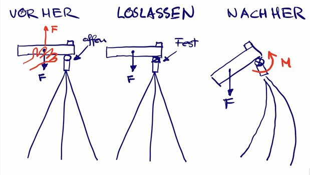

Der Grund liegt bei allen Beteiligten und zwar natürlich abhängig von der jeweiligen Qualität.
Vorher: Vor dem Feststellen trägt die Hand das System.
Loslassen: Dann wird festgestellt und losgelassen.
Jetzt kann der Kugelkopf ein Drehmoment übertragen.
Nachher: Das Gesamtsystem stellt sich jetzt so ein, dass die Kraft F vom Drehmoment M genau aufgenommen wird (wenn nicht fällt alles um.)
(Zeichnung übertrieben)

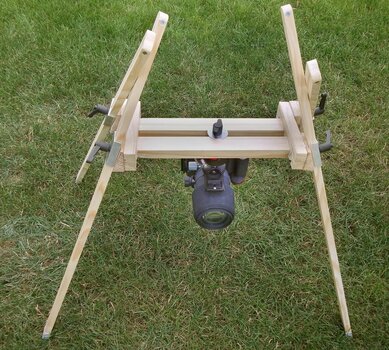

Für Idee und Ausführung gibt es ein Extra-
cool. Meine zweite Liebe gilt dem Holzhandwerk und ich habe mir anlässlich schon vorgenommen etwas ähnliches zu bauen. Es muss aktuell eine Kommode fertig gestellt werden und dann greif ich das Thema an. Ich werde hierfür esche verwenden.
Als ich den Plan ausführen wollte, gab es kein Buchenholz. Kiefer Kernholz und gerade ohne Schlitz tut es auch.
Gruß Warner
