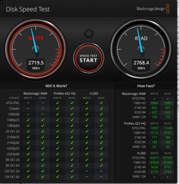

Das ist genau so. Das Gehäuse ist sehr wichtig. Ich habe mir das ACASIS bestellt. Die max. Lese-/Schreibgeschwindigkeiten sind wohl mit solchen Gehäusen nicht zu erreichen. Aber 2800 MB/s reichen mir :)
quacks0
quacks0 kommentierte
ja das passt soweit, bin ich ganz glücklich mit, ja sind die 2800

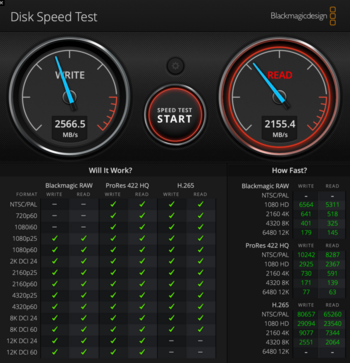

Also mein Acasis-Gehäuse und die Crucial P3 Plus (4000 GB, M.2 2280) SSD sind verbaut.
Die Crucial kommt nicht ganz an die Leistung einer Samsung 980 PRO heran. Ist dafür aber auch einiges günstiger. Jedenfalls rennt die Crucial immer noch sehr viel schneller als meine Samsung T7 :D
