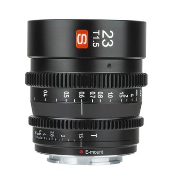

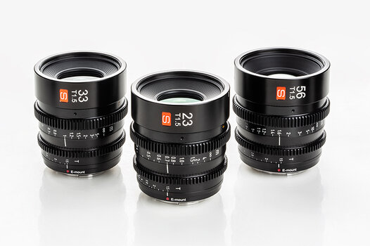

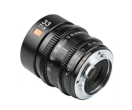

Mit den neuen Viltrox-S-Objektiven für Sony-E-Mount in den Brennweiten 23, 33 und 56 Millimeter präsentiert unser Partner Rollei drei Cine-Linsen für Videoaufnahmen mit hoher Qualität. Die Blende von T/1.5 ermöglicht auch eine Nutzung bei schlechten Lichtverhältnissen an Kompaktkameras von Sony.
In Zusammenarbeit mit Viltrox präsentiert Rollei drei neue Viltrox-Objektive für Sony-APS-C-Kameras mit E-Mount. Die Cine-Objektive werden mit den Brennweiten 23, 33 und 56 Millimeter erhältlich sein. Mit ausgezeichneten Leistungen verhilft es professionellen Film-, Video- und Vlog-Produzenten zu hochwertigen Videoarbeiten. Cine-Linsen sind beliebte Objektive, da sie dank ihrer Bauweise an kompatiblen Sony-APS-C-Kameras universell einsetzbar sind.
Besonders hilfreich für Arbeiten mit schlechten Lichtverhältnissen ist die T/1.5-Blende. Der geringe Breath-Effekt (die Veränderung der Brennweite durch die Fokussierung) der Objektive sorgt für ein besseres, ruhigeres Ergebnis, welches gerade für Videoaufnahmen besonders wichtig ist.
Für eine präzise Einstellung der Blende, die sich stufenlos verstellen lässt, verfügen die Viltrox-Linsen auch über die klassischen Zahnräder am Fokus- und Blendenring des Objektivs. Diese sind standardisierte 0.8 Module für kompatible Stützsysteme und Motoren. Mit Schärfeverfolgungs-Vorrichtungen kombiniert ist es möglich, die Fokussierung schnell und sauber anzupassen. Für Film- und Videoaufnahmen ein absolutes Muss.
Mit 11 Linsen in 10 Gruppen bei einem maximalen Gewicht von 540 Gramm und einem 72-Millimeter-Filtergewinde überzeugen die Objektive mit einer hochwertigen Verarbeitung. Das Metallgehäuse ist für Aufnahmen sehr solide und robust, so schützt es das Innere des Objektives bei leichten Stößen.
