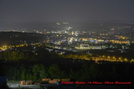

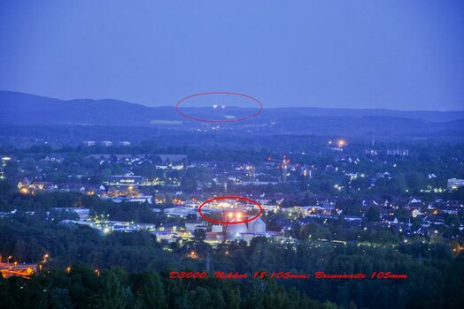

Waren gestern Abend mit der D3000 und der D5200 unterwegs um ein paar Langzeitbelichtungen zu machen. An der D3000 klemmte das Nikkor 18-105mm und an der D5200 das Nikkor 16-85mm.
Wieder zu Hause angekommen die Bilder auf den Rechner kopiert und mal schnell überflogen. Oh Schreck.. Spiegelungen und Reflektionen auf fast allen Bildern der D3000 mit dem Nikkor 18-105mm verteilt über alle Brennweitenbereiche.
Die Bilder der D5200 mit dem Nikkor 16-85mm sind alle ohne top.
Spontan war mein erster Gedanke der UV-Schutzfilter könnte die Ursache sein. Aber beide Objektive sind mit dem gleichen UV-Schutzfilter bestückt.
Hat jemand schon mal ähnliches festgestellt?
Ist das 18-105mm wirklich so anfällig bei Langzeitbelichtungen?
Natürlich könnte man jetzt mal quertauschen, um zu sehen ob das 18-105 auch an der D5200 so rumzickt. Aber nach ca. 3 Stunden in der Kälte und ca. 30 Minuten Fahrzeit von zu Hause weg, wollte ich nicht nochmal rausfahren.
Ich hänge mal ein paar Bilder zur Veranschaulichung an.

Habe ich nicht irgendwo mal gelesen, dass es sich bei den von Nordberg markierten Stellen - auch auf meinem Beispielbild zu sehen - um Reflexionen des Sensors auf nicht hochwertig vergüteten Filtern während der Belichtung handeln kann? Würde doch auch zu den "gespiegelten" Positionen passen.

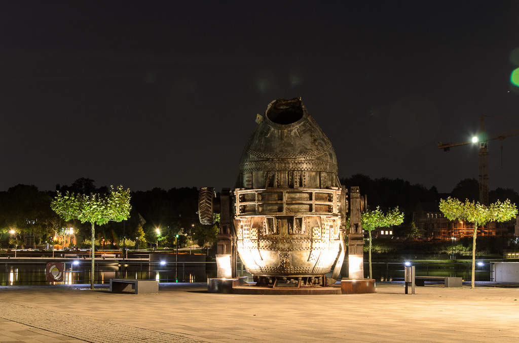

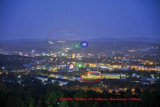

Anbei noch drei Bilder von der D3000..

Bei deinem zweiten Test heißt es bei einem der Bilder "um 90 Grad gedreht" und die Reflektion ist auch um 90 Grad gedreht abgebildet. Das heiß ziemlich eindeutig, daß dein Filter einen Knall hat - ich meine einen Fehler im Glas oder in der Beschichtung.
Wenn noch Zeit dazu ist, gib den Schrott zurück (Entschuldigung, harte Worte, aber wahr). Sonst schmeiß ihn gegen die nächste Wand, so daß die Splitter spritzen. Sonst schraubt sich das Zeug noch jemand anders vor die Optik.
Und kaufe dir was ordentliches, B+W, Heliopan, Nikon, Rodenstock fallen mir gerade ein.
