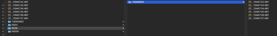

Hallo zusammen,
seit neuestem habe ich neben meinem Ordner einen Extraordner, der noch einmal alle gespeicherten Bilder enthält.
Früher Import per Bridge, allen Bilder wurden in einem Odner nach Erstelldatum importiert.
Jetzt das gleiche und zusätzlich habe ich im ersten Datumsordner einen weiteren, der alle Bilder noch einmal komplett enthält.
(alles NEF) Ansonsten verteilt der Import artig nach Datum in eigene Qrdner.
Alle Programme und Firmware sind aktuell. Speicherkarte neu formatieren bleibt gleich. Rechner Mac
Da ich kamaraseits nichts verstellt habe, kann ich es mir nicht erlären und finde auch keien Ansatz wo ggf. eine falsche Einstellung sein könnte...
Hat jemand eine Tipp?

Formatier doch die Karte einfach mal und schaue, ob die Kamera dann wieder 2 Ordner anlegt. Und schau auch mal im Menü ob Du nicht doch versehentlich etwas geändert hast und ob das immer noch so da steht wie Du es ursprünglich eingestellt hattest. Oder vielleicht shootest Du auch mit NEF und JPEG. Das kann man versehentlich auch ausserhalb des Menüs einstellen mit dem "Qual." Schalter oben links und hinterem Drehrad. Hab aber keine Ahnung ob die Kamera da beides in einem oder in zwei Ordner speichert.
Bleibt alles wie nicht gewollt. Vielleicht ja ne neue Macke in Bridge?
Also neben dem Aufnahmedatum jeweils im Ordner: DCIM
Die Ordner D850 sind leer
Ich kann natürlich die ungewünschten Odner im erweiterten "Import aus Kamera" abwählen. Ist aber Mehraufwand und lästig...

Ist doch alles beschrieben. Und ich vermute das Adobe hier modifiziert hat, weil sonst gab es beim Karteneinlesen immer zwei Ordner D850 1# und 2# und der hat alle Bilder einmal übertragen. Und dann wurden die Bilder auf der Karte gelöscht.
Dadurch, dass es nun nur noch einen anzeigten Ordner gibt "D850" und alle Unterordner der Speicherkarten mit übertragen werden habe ich mich da mal umgesehen und hier gibt es dann den Ordner DCIM wo alle Bilder noch einmal drin sind. Daneben noch zwei leere Ordner.
Unabhängig von den Erstelldaten werden die Bilder dann nach Datum abgelegt und im ersten Ordner ist dann nochmal der Gesamtordner DCIM drin und zwar komplett - egal wann erstellt.
Ob die Kamera das von Haus aus macht - habe ich nie festgestellt, weil alles vorher ohne Doppelungen lief.
Und da die Firmware für die D850 ja schon betagt ist, schließe ich hier die Kamera aus und auch eine Sicherungskopie ist kameraseitig nicht eingestellt.
Natürlich kann ich im erweiterten Menü von Bridge die Ordner abwählen und dann die Karte formatieren und sie ist wieder sauber. Trotzdem verstehe ich gerne was warum wie funktioniert und ja, ich mag es nicht, wenn andere mir Verbesserungsdenken aufzwingen und mich ungefragt mit sog. Verbesserungen programmtechnisch beglücken. ;-))

Nee. wenn ich die "Ordner" nicht abwähle macht Bridge einen Unterorden DCIM plus100ND850 mit allen Bildern noch einmal.
System MAC kann auf anderen Systemen durchaus anders sein. In Bridge kann ich es nicht prinzipiell abstellen.
Die Unterordner in der Kamera sind weg wenn man nur im Hauptordner speichern läßt.

Also: Nachdem ich die Ordner neu eingerichtet habe auf der Speicherkarte - Kamera speichert die Kamera alle Bilder im angewählten Ordner und zwar 1x
Wenn man in Bridge die Ordner abwählt wird auch nur ein Verzeichnis nach Datum angelegt und die Bilder dorthin portiert.
Wenn man es nicht tut packt Bridge alles nochmal als Unterordner da rein - warum weiss nur die IT von Adobe.
Das ist wohl mit dem letzten Update gekommen - grrrr
Danke soweit und ich betrachte es als gelöst. Mit dem Abwählen kann ich leben ;-))
