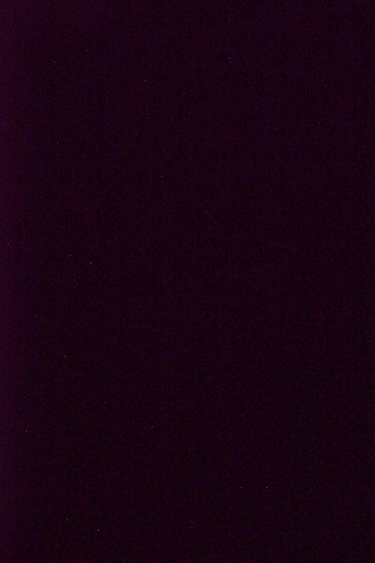

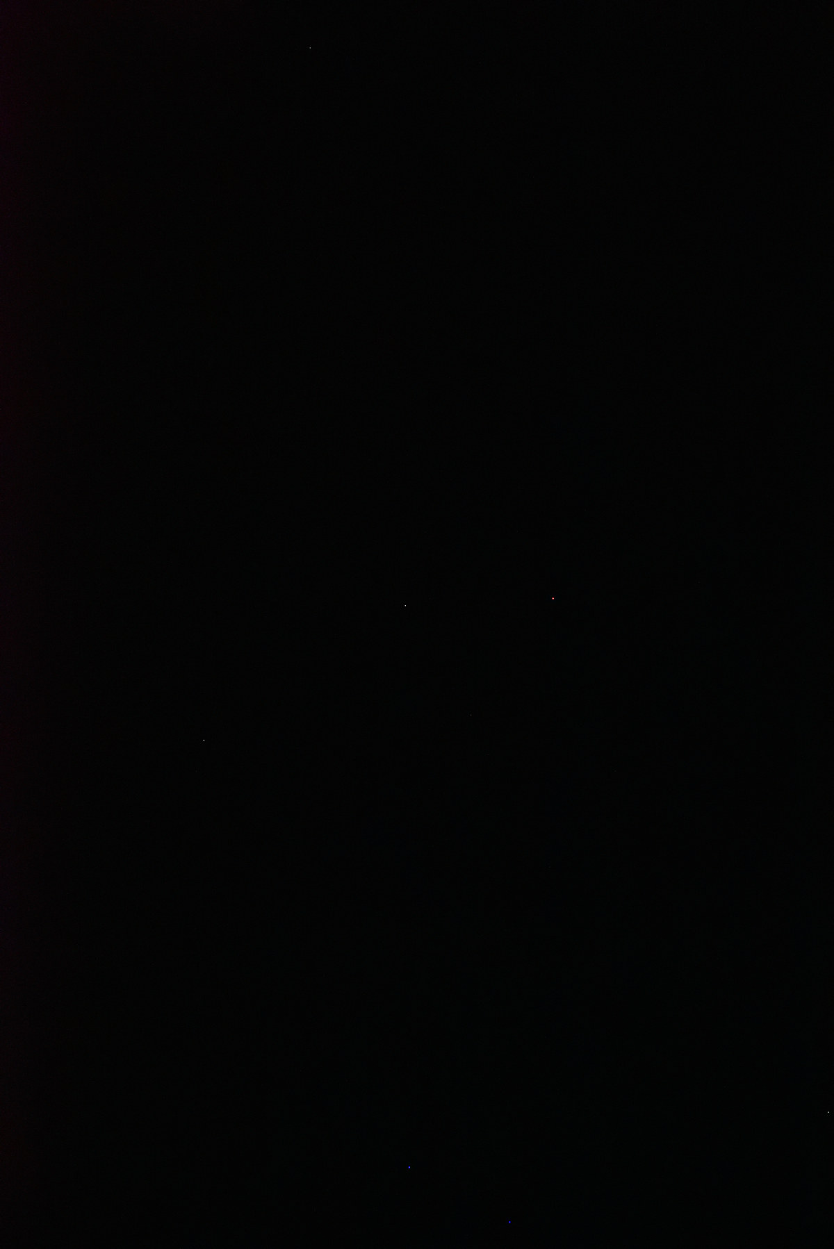

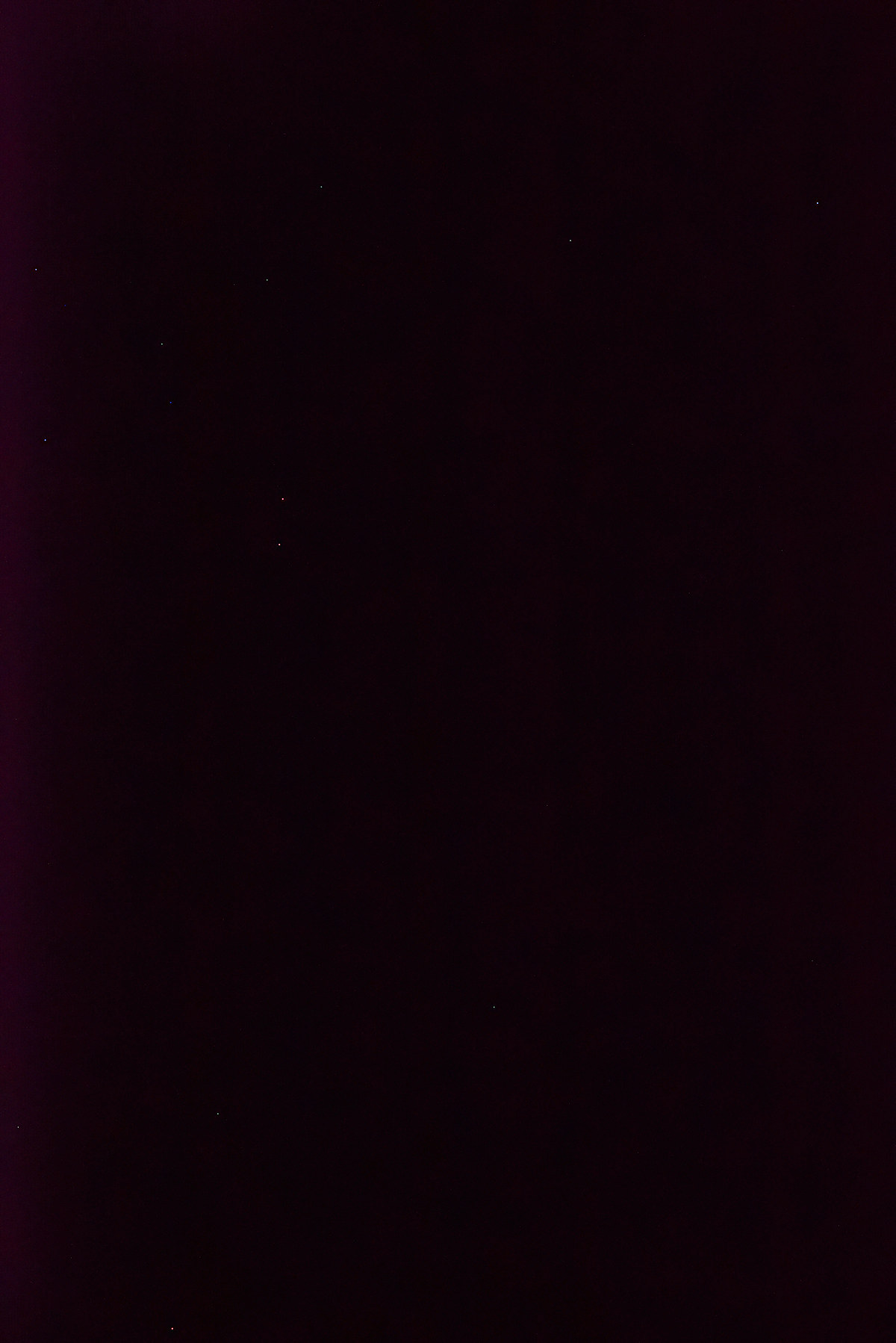

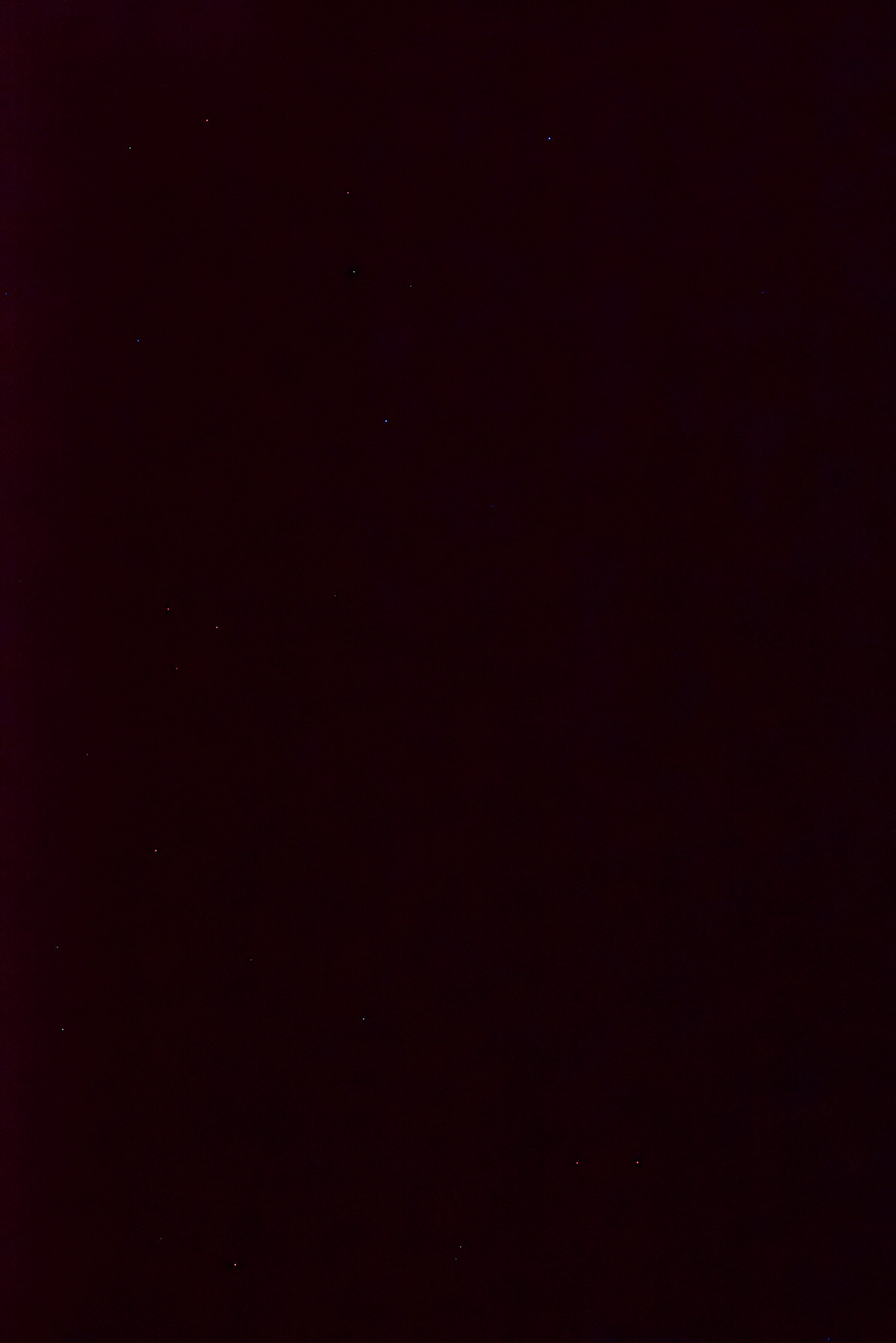

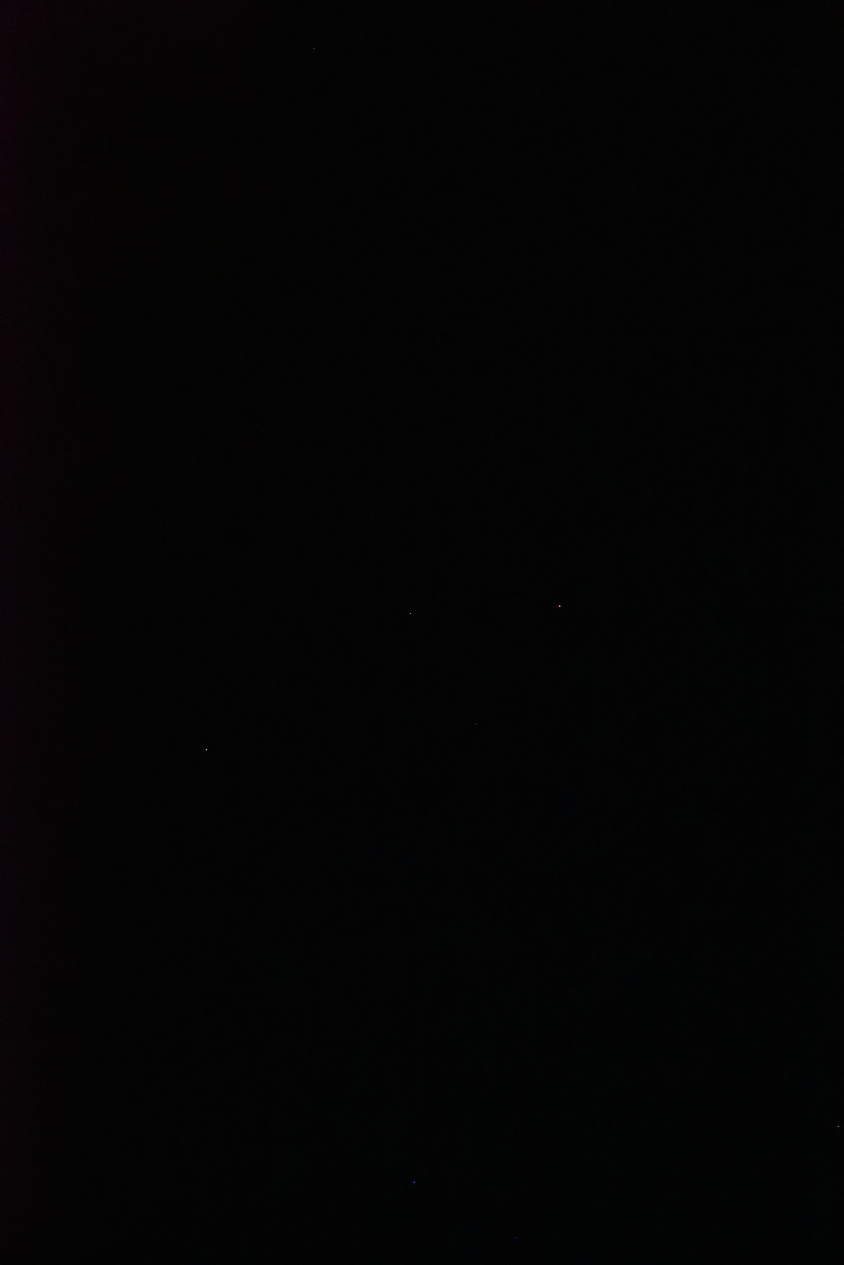

Die folgenden "Bilder" sind bei ISO 6400 gemacht, aus dem 14-Bit-NEF mit ADL=Extrastark2 über CNX-D als JPG entwickelt, auf 1200 x 1789 verkleinert, und mit PSP wurde das Histogramm gestretcht.
D610
Hier mit der von der Kamera vorgegebenen RauschReduzierung "schnell":
D610
Hier mit der neuen RauschReduzierung "2013" - das Rauschen ist viel schwächer, die Hotpixel bleiben aber:
D750
Hier mit der schon von der Kamera vorgegebenen neuen RauschReduzierung "2013":
D800
Hier mit der neuen RauschReduzierung "2013":
Also hat die neue D750 immerhin 7 Hotpixel, die gebrauchte D800 schon 14 (bei 50% mehr Gesamtpixeln!), und meine alte D610 nervige 26.
Bevor hier jemand einen Schreck bekommt: Diese Hotpixel werden erst sichtbar, wenn man in CNX-D massiv die Schatten anhebt (mit ADL=Extrastark2) oder die Belichtung insgesamt um mehrere LW erhöht!
Bei ADL=Normal sieht man sie schon kaum mehr, bei ADL=Off gar nicht...​
