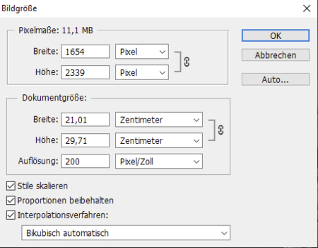

Hi Falk, war leider schon so: Die Abmessungen der tifs sind 210 mm breit, 297 mm hoch bei 200 ppi.

Die 200ppi stehen in den Metadaten, weil ich das Bild vorher auf DIN A4 @ 200 ppi gerechnet habe.

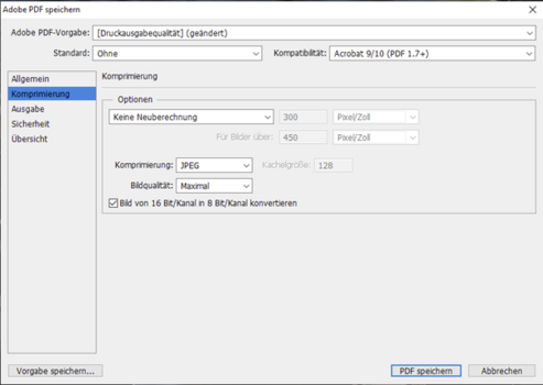

Die Komprimierung zur Ausgabe der pdf ist bekannt und stand bei mir mit der Vorgabe "über 450 ppi":
im Untermenü „Komprimierung“ die von mir eingestellte Komprimierung „bikubisch neu berechnen auf 300 ppi“ für Bilder über 450 ppi herausgenommen
Das sollte also nichts beeinflussen. Hat es auch nicht. Ob mit oder ohne Haken bei der Komprimierung, das Ergebnis bleibt identisch.

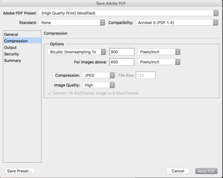

Ich kann dein Problem nicht nachvollziehen. Benutze selbst PS CS6 Extended (macOS - aber das sollte egal sein).
Noch einmal mit einem 1654 x 2339 16Bit TIF probiert (200 ppi A4). Ich verwende "Speichern als" -> "Photoshop PDF"; Dort "Preserve Photoshop Editing Capabilities: YES (Checkbox)"; Dann "Compression":
Und ich bekomme ein 4.2 MB grosses PDF, mit einem A4, das ein 1654 x 2339 Bild enthält -> ich kann dieses auch als solches wieder aus dem PDF in PS öffnen.

Genau dieses Dialogfeld meinte ich in u.g. Beitrag!

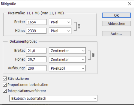

Jetzt geht’s weiter in CS6 zur Retusche und zur endgültigen Skalierung:
falconeye kommentierte
Stile skalieren verändert die Pixelzahl, aber das willst Du hier vermutlich - also ok.

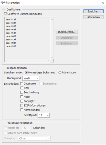

Um eine mehrseitige pdf zu erzeugen gehe ich in CS6 in Datei> Automatisieren > PDF-Präsentation und lade die gewünschten Seiten:
tbc.

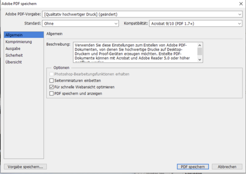

Dann verwende ich :
Wobei ich bei der Auswahl von „Standard“ und „Kompatibilität“ ehrlich gesagt unsicher bin was ich hier auswählen soll. Ich habe daher verschiedenste Kombinationen ausprobiert und bekam bzgl. meiner Fragestellung (Abmessungen) stets zum gleichen Ergebnis. Eine kurze Recherche bei wikipedia hat mich auch nicht wirklich weitergebracht. Am Ende bin ich bei obigen Einstellungen geblieben (das ist die neueste Acrobat-Version die CS6 anbietet).

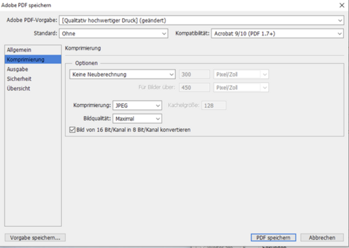

Als nächstes die Einstellung der Komprimierung:
Standardmäßig habe ich eingestellt, dass Bilder über 450 ppi auf 300 ppi skaliert werden. Das sieht man in dem Menü noch ausgegraut, weil ich in diesem Fall keine Neuberechnung wollte – die endgültige Skalierung erfolgte ja bereits in den tifs.
tbc.

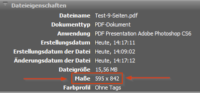

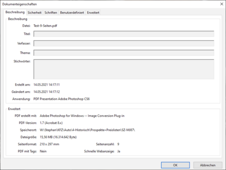

Die Adobe Bridge zeigt mir jedoch, dass die Seiten deutlich verkleinert wurden:
Wenn ich die Seite vier aus dem Mehrseiten-pdf in CS6 lade, bekomme ich keine sichtbaren Unterschiede zum Ausgangs-tif. Weder in der Auflösung, noch im Histogramm! – Also doch alles gut?

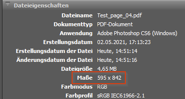

Dazu noch ein Test in dem ich nur die Seite 4 in CS6 von tif in pdf ausgebe – Einstellungen wie zuvor:
Wenn ich diese pdf in CS6 öffne bekomme ich aber:
Im direkten Vergleich mit der Ausgangs-tif kann ich auch keine Unterschiede feststellen. Die Histogramme des pdf und tif unterscheiden sich marginal. Damit kann ich leben.
Handelt es sich ein also um ein Defizit (bug) in der Ausgabe der Bridge? – Ich weiss es nicht und nach Stunden der Suche bin ich es auch leid – schließlich funktioniert das was ich machen wollte.
