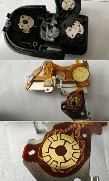

Eine Überlegung wäre noch, die Cam zu öffnen (habe Videos dazu angeschaut), Werkzeug und Ahnung habe ich. Aber ob man das Rad inkl Flachbandkabel überhaupt bekommen würde?
Hier gibt es einige Videos, vielleicht hilft es:
Meine erste Kamera(teil)zerlegung! Ging sehr einfach, etwas Gefühl bei den Flachbandkabeln ist notwendig.
Habe das Bedienteil ausgebaut und gereinigt. Die Federkontakte waren ok, die Schleifseite ist jetzt sauber.
Nach Zusammenbau auch nochmal zurückgesetzt. Trotzdem gleicher Fehler...
