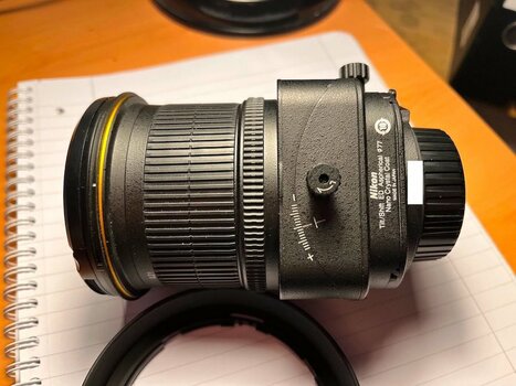

Hallo Community, ich benötige mal euer Wissen oder eben speziell das Wissen der Nutzer von Nikon Tilt Shift Objektiven.
Es geht um das 24m Nikon und folgendes Verhalten :
Man kann ja die Möglichkeit die
Ebenen zu verschieben (eben tilt shift) mit jeweils einer Schraube am Objektiv in beide Richtungen öffnen/feststellen , um es anzupassen.
Bei einer der Ebenen (unten /oben) rutscht es bei geöffneter Schraube sofort nach unten (Schwerkraft) nur ganz geöffnet ! und
bei der anderen Ebene und voll geöffneter Schraube (auch wenn ich diese nach unten halte) nicht.
Ich hoffe, ich konnte es wörtlich darstellen..
FRAGE:
Ist dies ein Mangel / Defekt
oder schränkt das die Funktonsfähigkeit als T/S Objektiv ein ?
Ich meine, ich muss doch sowieso die Schrauben zur Verstellung lösen und dann wieder festdrehen, oder nicht ?
Danke im Voraus
Versuch eines Videos auf flickr liegend:
Die Tilt Funktion ist lockerer gelagert und man sollte bei Verstellung und geöffneter Schraube eine Hand am Objektiv belassen um mit dieser die gewünschte Position einzustellen und dann wieder mit der Schraube zu fixieren. Ja, es kippt von allein wenn man zu locker löst. Je nach eingestelltem Achswinkel. Die Funktion ist ja ebenfalls noch zusätzlich da. Da kommt eben jehnachdem die Schwerkraft zum tragen. Die Shift Funktion ist etwas stabiler gelagert. Kann aber auch verrutschen wenn man nicht aufpasst.
Mit den Festellschrauben kannst du aber auch etwas dosiert die Friktion regulieren. Das bei Verstellung Tilt Shift es etwas schwerer geht und nicht gleich zum Anschlag kippt und kracht.

Ich würde mir da überhaupt keine Gedanken machen - kaputt ist da nichts.
Diese Verstellmöglichkeiten sind ja nur rein mechanische Gleitlager, so lange da nichts wackelt (was eine ungewollte zusätzliche Tilt/Shift-Funktion wäre) macht das nix.
Viel problematischer ist bei diesen Objektiven, wenn nach sehr häufiger Nutzung der Verstellmöglichkeiten das Flexkabel für die elektronische Blende bricht.

Danke, nein das Objektiv ist quasi unbenutzt, es lage Jahre im Schrank; daher wundert nur die Leichtgängigkeit aber eben nur in eine Richtung.

Ich gebe Michael recht.
Zumindestens die Shift Funktion beim 45er lässt erkennen das dieses Gleitlager wie eine Schwalbenschwanzkupplung konstruiert ist.
Deim Tiltlager kann ich äußerlich den Aufbau nicht erkennen.

Wie gesagt, spiele mit den Feststellschrauben und nutze sie als Friktion. Klappt bei mir hervorragend.
Hallo Eric, mein Objektiv ist auch so, es liegt definitiv kein Defekt vor, viel Spaß damit !!

dass mein 24 TS NICHT defekt ist, sonder es durchaus normal reagiert. Kann ich das so zusammenfassen ?
kommentierte
Ja kannst du. Es ist ein Kritikpunkt an dem sich manche stören. Aber kein Defekt.
Man sollte sich damit zufrieden geben oder die Lösung der Friktion mittels Feststellschrauben nutzen.
