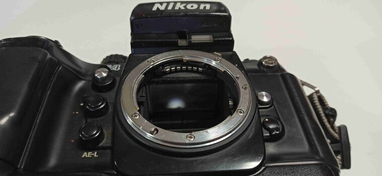

Habe vor kurzem eine F4e gekauft mit dem sonderbaren Fehler das die Kamera wenn sie Waagerecht gehalten wird
immer Fehler "A" anzeigt: was bedeutet das kein Objektiv erkannt wurde. Hält man die Kamera gerade nach Oben oder nach Unten
erscheint P und die Kamera kann Fokusieren, und die Blende schalten. Ich konnte bisher im Internet keine erklärung dazu
finden, Das Bajonett sieht gut aus und die Kontakte auch. habe es auch mit zwei verschiedenen Objektiven versucht. Gleicher Fehler.
Danke für die Unterstzung.
Gruß Emanuel

Danke für die schnelle Antwort, Nein ich habe das Bajonett weggeschraubt und auf einer Richtplatte überprüft ob es gerade ist, dann habe ich es wieder angeschraubt. habe auch die Kontakte vermossen vom Bajonett zum Kontakt und es ist auf der richtigen höhe, die Objektive müssen einwandfrei kontakt haben. Das Objetiv sitzt optimal fest und lässt sich nicht bewegen, fast wie neu Es ist wirklich so das wenn die Kamera nach Oben zeigt das Objektiv einwandfrei fokusiert und wenn ich in die gerade drehe erscheint "A"

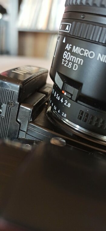

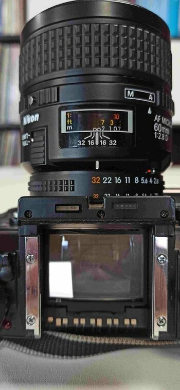

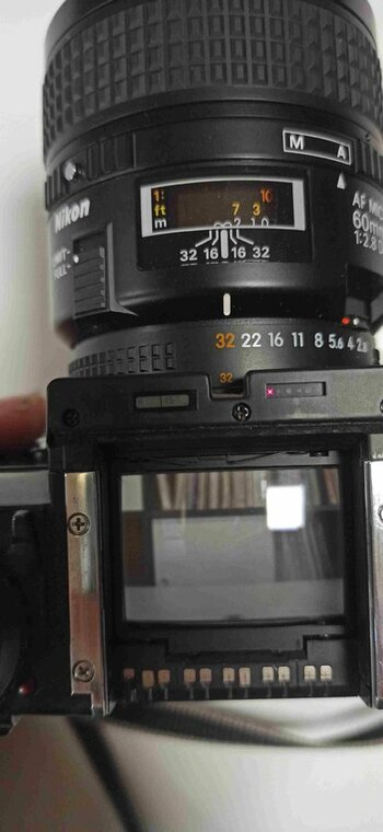

Ich hoffe man kann es erkennen das eine Bild zeigt die Kamera waagerecht mit Fehler A und das Untere ist die kamera zur Decke gerichtet und Zeigt P an.
