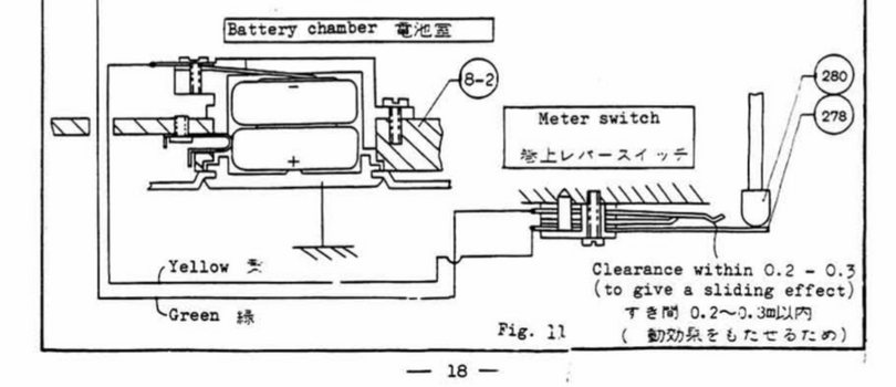

Das hellgrüne Kabel von der Auslösefeder zur Batteriefeder hat keinen Widerstand. Da ist in der Tat eine Kontaktstelle nicht in Ordnung.
Ich komme nochmal darauf zurück, und vergleiche es mit Seite 20 im Repair Manual.
Demnach ist die gelbe Ader direkt mit der Batterie verbunden, die grüne Ader führt dann vom Schalter zu dem isolierten Kontakt oben am Sucher.
Plus ist über das Gehäuse verbunden.

Danke für den super Hinweis! Ja genau, das was ich als "hellgrün" bezeichtet hatte ist hier als ´yellow" Kabel bezeichnet- und wenn ich das durchmesse von der Kontaktfahne in der Batteriebox zum Kontaktpunkt am "meter switch" stelle ich fest dass dort nichts zu messen ist, d.h. es kommt dann nur noch der Kontakt "gelb" zur kontaktfahne in Frage... Und genau da komme ich nicht ran...

Oder, nachdem nun bekannt ist, wie die Verdrahtung läuft, mittels Durchgangsprüfer das gelbe Kabel (mit einer Nadel die Isolierung anstechen) zur Kontaktfahne im Batteriefach prüfen. Wenn da Durchgang ist, das grüne Kabel (mit einer Nadel die Isolierung anstechen) zum isolierten Pol am Sucherkasten oben auf Durchgang prüfen. Wenn auch da Durchgang ist, den Federkontakt zwischen gelbem und grünem Kabel (jeweils mit einer Nadel die Isolierung anstechen) testen.

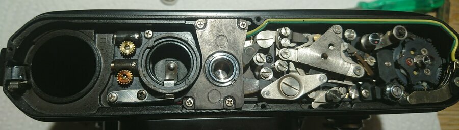

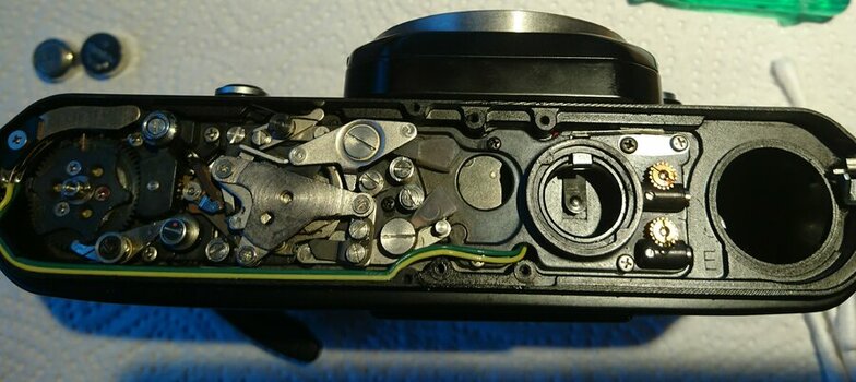

Hast du denn inzwischen zweifelsfrei herausgefunden, dass sowohl die Leitung zum isolierten Pin auf dem Top Cover als auch der Federkontakt einwandfrei sind, und nur das gelbe Kabel am Batteriefachkontakt unten keinen Kontakt hat?
Wenn ja, kannst du doch einfach ein dünnes abisoliertes Kabel von außen um den Batteriefachkontakt schlingen und das Kabel dann durch die Aussparung darunter zum Federkontakt verlegen und dort anstatt des gelben Kabels fest löten.
