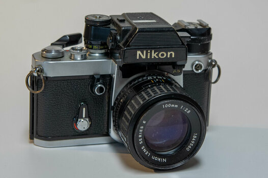

ein Fotokollege von mir ist leider verstorben und neben seiner umfangreichen Pentaxausrüstung fanden wir diese Kamera. Nach erster "Forschung" eine Nikon F2-AS (?)
Der Blitzschuh links ist über der Kurbel aufgesteckt. Soweit klar. Zeiten und Selbstauslöser sowie Sucher lösen auch alle sauber aus und abgesehen von einer Delle an einer Ecke und einem überstrapazierten Stativgewinde sieht sie funktionstüchtig aus.
Allerdings funktioniert die elektrische Verbindung zum Sucher nicht.

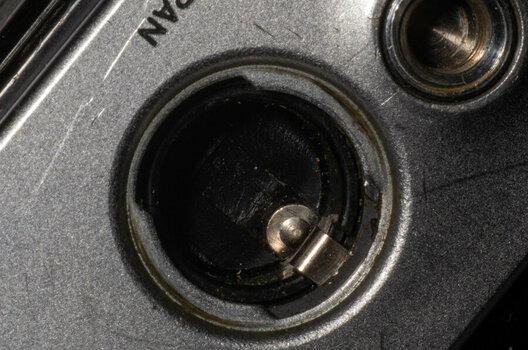

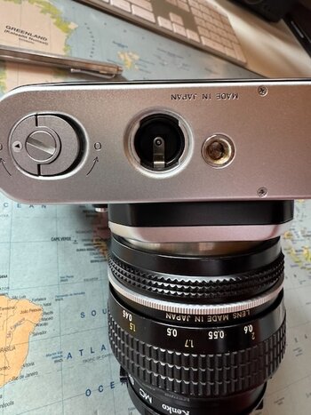

Beim Blick in das Batteriefach sieht man, dass der Pluspol nicht mittig sitzt sondern wohl in das Gehäuse etwas zurückdrückt wurdeund daher keinen Kontakt mehr bekommen kann.
Jemand der das zerlegen kann könnte den sicher wieder justieren. Ob es das dann aber war weiß ich natürlich nicht.
Es war wohl auch schon mal jemand am Kameraboden da dort 1 Schraube fehlt.

mit hoher Wahrscheinlichkeit sieht es im Elektrikteil des DP12 aus, wie bei Louis Trenker im Rucksack. Eine Komplettüberholung von Kamera und Sucher wird zwischen 400 und 600 Euro kosten. Danach ist die Kamera technisch wie neu.
Gebrauchte F2 AS Photomic sind durchaus gesucht, insbesondere in perfektem Zustand, der hier nicht gegeben ist, kann man rund 400.- Euro erzielen. Mit technischen Defekten ist der Verkauf deutlich schwieriger, da sind auch 120 schon ganz nett.

Ich würde Body und Sucher getrennt beurteilen. Wenn der Body soweit fehlerfrei funktioniert hat er durchaus einen Wert, auch unabhängig vom Zustand des DP-12 Suchers. Wenn wirklich nur die Durchleitung der Batteriespannung fehlerhaft ist kann der Body trotzdem mit einigen anderen F2-Suchern ohne Belichtungsmesser sinnvoll sein.
Der äußere Zustand ist mMn kein Indiz für funktionierende Mechanik. Ein oiptisch perfektes Vitrinenmodell würde ich persönlich meiden, weil das garantiert komplett verharzt ist durch fehlenden Gebrauch.
Sover Wong finde ich arg überteuert. Zeitwertgerechte Reparatur einer F2 kann mMn auch bedeuten, aus mehreren teildefekten F2 eine funktionierende Kamera aus Body + Sucher zusammenzustellen.

Habe Batteriefach nochmal in den Ordner nachgeladen und füge das Foto hier auch bei.

Ich hatte es durchgemessen und dabei oben an den Sucherkontakten keine 3 Volt dafür aber einen Ohmwiderstand festgestellt. Daraufhin dann im Batteriefach den verrrutschten Pluspol festgestellt der im inneren wohl einen Kontakt zum andern Pol herstellt. Da der Boden des Faches nicht plan ist sondern da wo er jetzt sitzt so eine Art Mulde ist bekomme ich den mit meinen Werkzeugen nicht "vorgezogen". Und ich möchte ja auch nicht mehr kaputtmachen als evtl. schon ist.
