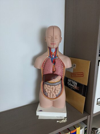

Das tue ich gerne. Allerdings ist mir aufgefallen, dass es nach dem Hochladen grundsätzlich qualitativ schlechter wirkt (komprimiert?) Egal. Hier nun das vom Pixel

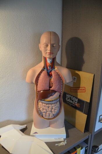

Und hier einmal Tante Nikon.

Die Ergebnisse sind leider nicht vergleichbar weil im 2. Bild eine starke Glühlampe an war die im ersten Bild aus war.

Das D7000: abgesehen von der unterschiedlichen Lichtsituation hast Du hier wohl den Fokus auf der Wand.
Bild 2 (Tante Nikon) würde mir aber trozdem bessergefallen wenn der Mediziner-Torso scharf wäre, das Handy Bild wirkt mir zu flach

Da ich erst jetzt die beiden Fotos sehe, ist die Behauptung des TS, dass die Farben bei der Nikon blasser seien, nicht mehr tragfähig: Der Weißabgleich bei der PIXEL ist neutral, bei der Nikon überwiegt warme Lichtstimmung, und deren rötliche Farben sind sogar stärker als bei der PIXEL.
Ich sehe bei dem anatomischen Torso zwei grundverschiedene Beleuchtungen des Objekts, sprich: Für einen Kameravergleich ist das in der Form völlig untauglich. Die Situation muss 100%ig identisch sein, standardisiert sein, um vergleichen zu können. Schon Außenaufnahmen bei verschiedenen Tageszeiten sind als Vergleichsmaterial zumindest hinsichtlich Farb- und Kontrastwiedergabe völlig untauglich.

Beim einen leuchtet eine warme Kunstlichtlampe von links zusätzlich zum Tageslicht, beim anderen ist nur frontal einfallendes Tageslicht zu sehen. Farbtechnisch zwei völlig unterschiedliche Setups!

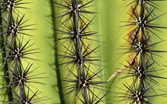

Cool oder?
Gemacht mit der D7000 und 08/15 Objektiven.
Rasiermesser scharf!
Blasse Farben? Eher nicht.
Mach das mal mit deinem Telefon.
Du musst wissen was du machst und den „Brilliant Modus“ einsetzen.
Siehe picture Control.

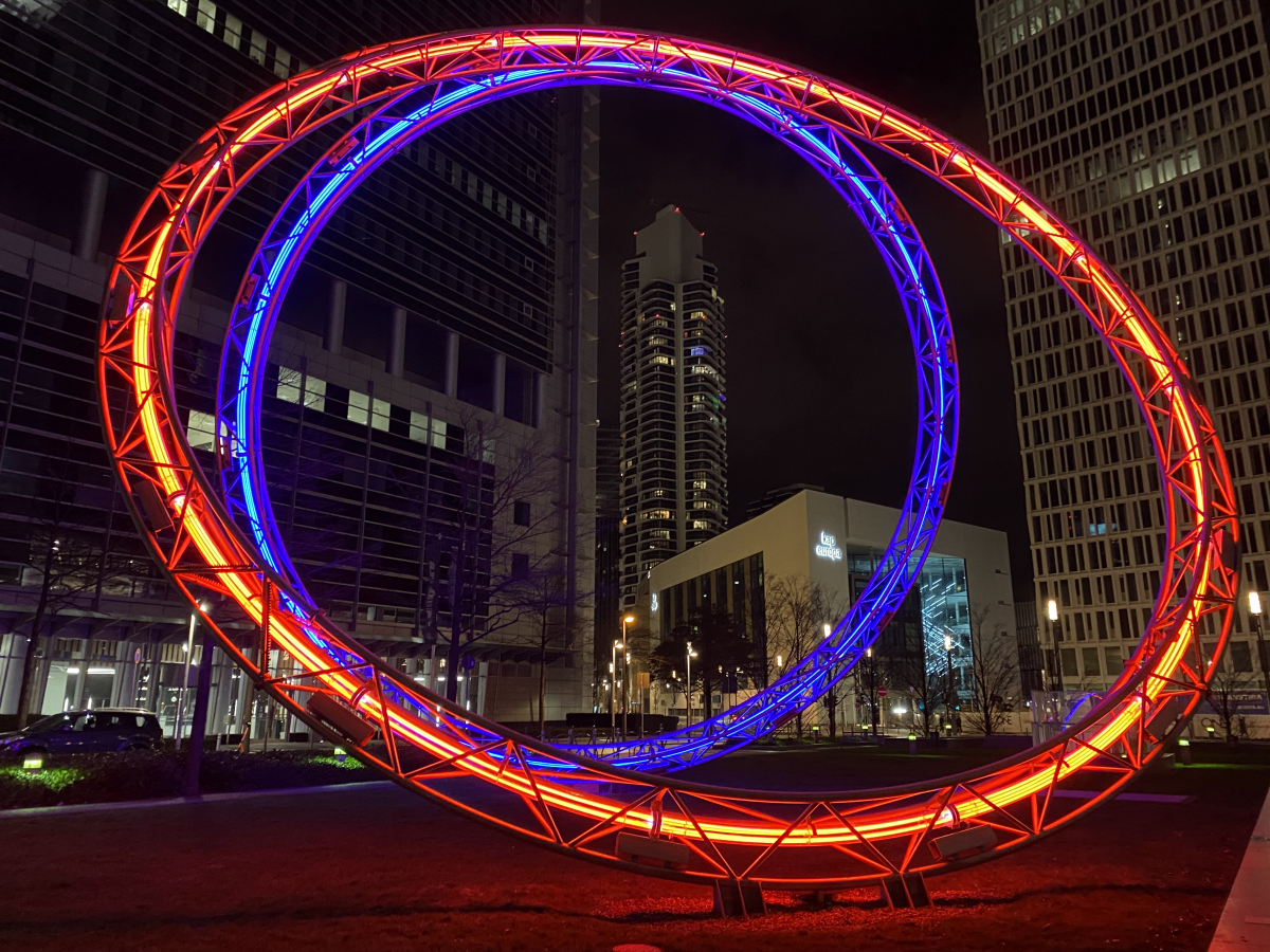

Mach das mal mit einer D7000 ohne Stativ (The Times They Are A-Changin)
Frankfurt bei Nacht - mit freundlicher Genehmigung meines Bruders (iPhone 11)
siggi65 kommentierte
Wo soll da das Problem sein? Lauf EXIF-Daten Brennweite 4,25 mm f/1.8, das sollte an der D7000 etwa 24 mm entsprechen, dazu ISO 640, 1/25s. Selbst wenn du keine f/1.8 an der D7000 zur Verfügung haben solltest, erhöhst Du eben etwas die ISO, sieht trotzdem noch besser aus.
