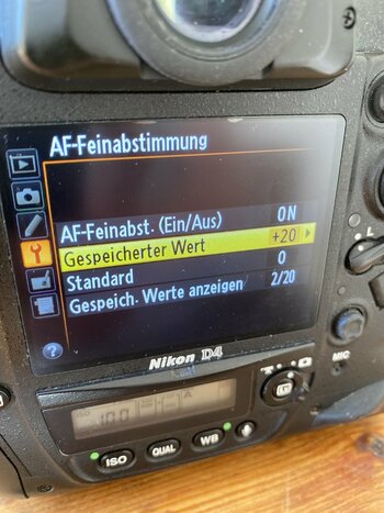

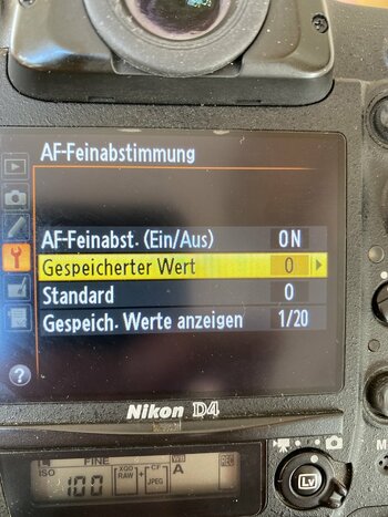

Da das 24-70/2.8 (vermutlich das AF-S 24-70/2.8 G ED Nikkor, oder?) einwandfrei scharf stellt, muss erst mal abgeklärt werden, ob es sich bei dem 50/1.4 um das AF 50/1.4 D Nikkor (mit Stangen-AF) handelt oder das AF-S 50/1.4 G Nikkor.
