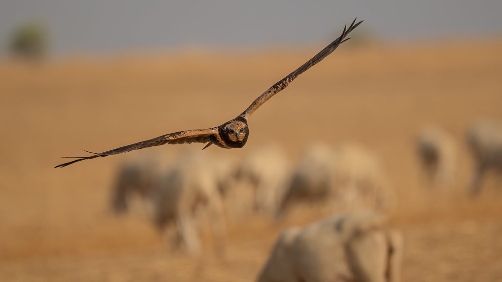

RG 39 - der ist in Topaz nachgeschärft und doch nicht scharf -
_RGZ2409 by Robert Goppelt, auf Flickr
