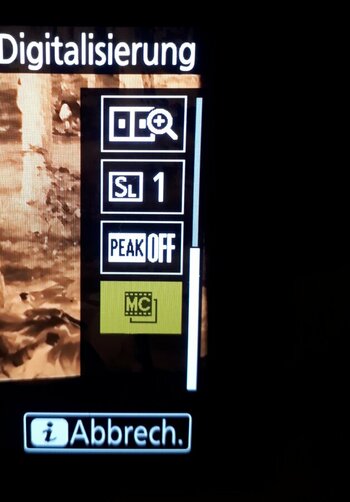

Mein Name ist Sabine und ich komme aus Köln. Ich habe gerade Zeit mich mit meiner Nikon D 850 zu beschäftigen. Durch Zufall hatte ich erfahren, dass ich mit dieser Negative digitalisieren kann. Das entsprechene Objektiv war vorhanden, den Aufsatz habe ich gekauft. Ich habe mir alles im Internet dazu angeschaut, hörte sich einfach an. Also Kamera an, live view eingeschaltet, auf die Info-Taste gedrückt, runter gescrollt bis zur Negati- Digitalisierung....., und dann die Überraschung: das Symbol ist nicht weiß umrandet und lässt sich nicht anklicken. Weiß jemand Rat, muss ich noch irgendetwas anderes einstellen, verstellen, anklicken?

Hmm, habe das selber noch nie probiert, aber eine D850 steht im Schrank, also schnell mal die Kamera eingeschaltet. Wenn das Symbol "Negativ-Digitalsierung" bereits markiirt ist, also gelb unterlegt, wie im Foto zu sehen, dann ist es auch bei mir nicht mehr weiß umrandet, lässt sich aber anklicken, z.B. mit der Mitteltaste der Vierwege-Wippe. Es sollte dann die Auswahl zwischen Schwarzweiß und Farbnegativ erscheinen (Symbol "MC" wie im Foto steht für Schwarzweiß, für Farbe müsste dort "CL" stehen). Dann muss das mit der "OK" Taste quittiert werden (linke Seite). An einem ggf. nicht passenden Objektiv dürfte es nicht liegen, ich kann die beschriebenen Symbole auch ohne Objektiv an der Kamera auswählen.

Das was im Handbuch steht, habe ich ja alles gemacht. Aber wie auf dem Foto zu sehen ist, kann ich das richtige Symbol nicht anklicken. Es lässt sich nicht mit ok. bestätigen und wenn ich nach rechts und links tippe, passiert auch nichts.
Ich habe alles mögliche probiert: P, M, S, Autofokus, manuel
...., es geht nicht.

Schalte doch mal die Stille Live View Auslösung aus - zwei Felder darüber. Dann sollte es funktionieren...

Also, um es etwas klarer zu formulieren: Einstellungen für Stille Live-View Auslösung ist zwei Felder über dern Einstellungen für die Negariv-Digitalisierung - auch in Deinem Fotro zu sehen. Steht bei Dir auf SL1, muss aber auf SLoff gestellt werden.

Super, das war die Lösung, es hat geklappt!!! Vielen, vielen DANK!!!

Glaube ich gerne. Es ist die Einstellung "SL1". Wenn ich die bei mir aktiviere, ist die Negativ-Digitalisierung bei mir auch gesperrt. Objektiv ist ganz egal.
