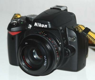

So, heute hab ich mir die Leica für Arme gekauft.
Leider kein Metallgehäuse und auch nicht Made In Germany aber eine feine Sache für Puristen. Freue mich auf das Experimentieren mit den 60mm.
Herbert
