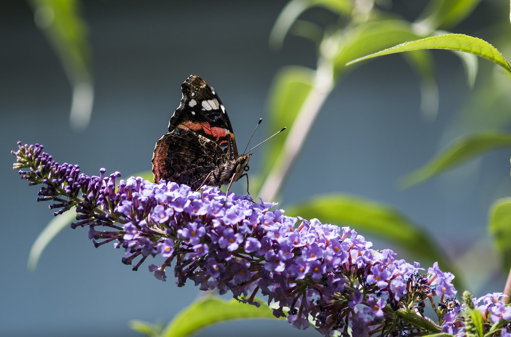

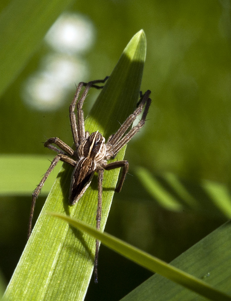

ich hab das alte 105er und bin vollauf damit zufrieden... und nein, man braucht nicht für alle macros ein stativ... wäre auch ziemlich blöd, wenn man auf der jagd nach Insekten ist... die hören so ungern auf Kommandos wie "Sitz!"
Das hier ist heute nachmittag auch freihand mit der aktuell erworbenen D300 entstanden... trotz frischem Wind ist es akzeptabel... einfach dauerfeuer und von 5-6 bildern ist meist eines scharf...
auf Flickr
auch so etwas geht (eigentlich nur) freihand (anno dunnemals mit der D70):
auf Flickr
oder mit der D750... auch freihand
auf Flickr
allerdings würde ich mir, so ich jetzt vor der Entscheidung stehen würde, ein Objektiv mit VR zulegen...
