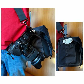

Unter anderem wurde von einem Mitglied der nachfolgende Transport (Bild)
als äußerst schlechte Belastung für das Kamerabajonett kommentiert.
Welche Erfahrungen bzw. Informationen habt ihr zum Transport Kamera+Objektiv.
Ich transportiere prinzipiell schwere Objektive am Stativring.
Bzw. Objektive die vom Hersteller bereits mit Stativring geliefert werden.

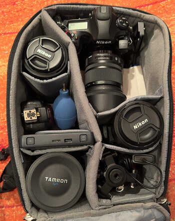

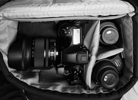

- Transport entweder in Schultertasche (Objektiv horizontal) oder im Rucksack.
- Kamera am Rucksackgurt mit PD Capture Clip (Objektiv nach unten)
- An der Schultertasche seitlich auch mit PD Capture Clip (Bild)
- Mit PD Slide und Swift Lock Kameraplatte seitlich am Körper (Objektiv zeigt im Winkel nach unten)
Nun ja, was Rucksack und Kameratasche anbelangt ist diese Packweise ja eher normal und betrifft ja auch nicht das diskutable Tragen am Gurt oder von mir aus auch am Clip. In den jeweiligen Taschen sind die Sachen ja weitestgehend eng durch die Slider geschützt so dass keine großen Kräfte irgendwie auf das Bajonett einwirken sollten wie bei einer an einem Gurt baumelnden Kamera/Objektiv Kombination.

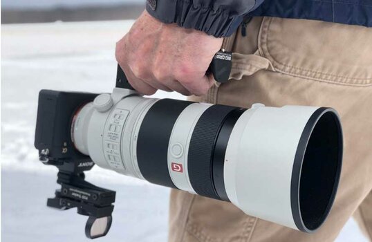

Und wenn man die Profis in Videos/Fotos sieht, wie sie ihre schweren Boliden ab und zu nur an der Kamera alleine hantieren sieht, wird das Kamerabajonett wohl in der Stabilität etwas unterschätzt.

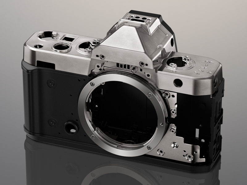

Bei der Zf sieht es so aus, ein Mix aus Metall und Kunststoff:

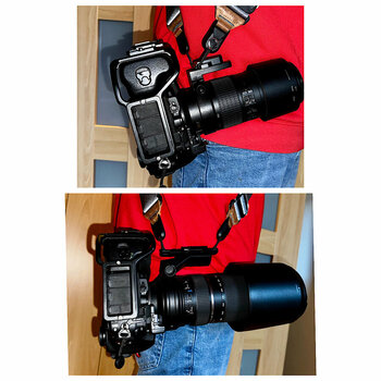

Genau……PD Slide und Swift Lock Kameraplatte. Entweder an Kamera oder wie hier an der Stativschelle.
Auch mit 150-600 mm.
Nicht das bequemste….aber ok.
So nutze ich meinen anderen Diagonal Gurt bei den 3 Kilo und mehr Objektiven.
Paßt perfekt, nur bei mir hängt die Kamera voraus.

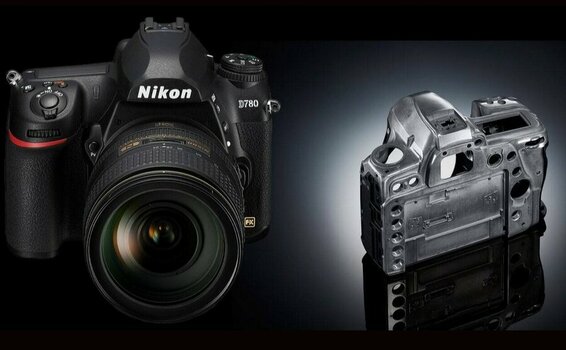

So, gesucht, gefunden bei Nikons HP: das Gehäuse der D780 ist NOCH komplett aus Aludruckguß, damit auch das Bajonett solide verschraubt, wie früher...
Wenn das bei manchen Z-Modellen nicht so ist, würde ich die für meine Arbeit meiden.

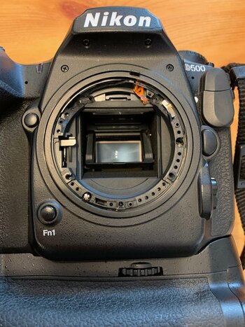

Offenbar nicht jedem. Vor über zehn Jahren hatte ich mal eine D500 mit dem 200-500, meinem ersten schweren Objektiv. Die habe ich am am Stativanschluß der Kamera festgemachten Gurt getragen. Dass das ein Problem sein könnte, kam zumindest mir damals noch nicht in den Sinn. Das Ergebnis war ein gerissenes Bajonett nur durch diese Belastung. Ich war und bin mir sicher, dass ich das Ganze nicht irgendwo aufgesetzt oder sonstwie unsanft behandelt hatte. 800 Euro (!) später hatte ich meine Lektion gelernt.
