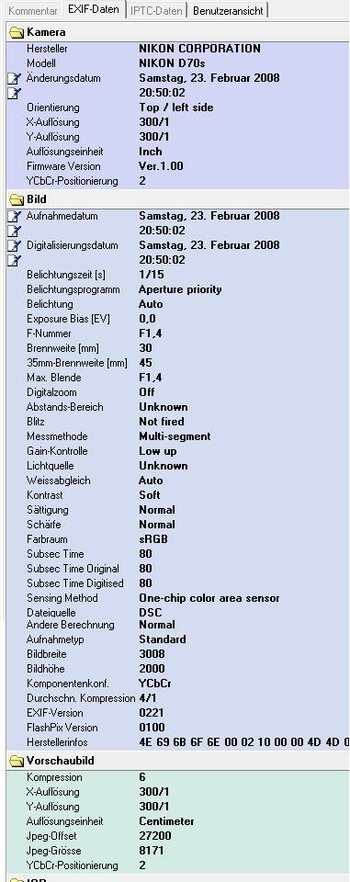

Dann habe ich was an den Augen
Hier Exifer 2.1.5
An PSE komme ich z.Zt. nicht drann!

Stell doch mal ein Bild ein. Wenn wir dann alle keine ISO Angaben sehen, liegt zumindest nicht an deinem Programm. dann kann der Fehler eigentlich nur beim Schreiben in der Kamera liegen.

Iso-Setting: 200
(IrfanView)
ABER: normalerweise wird da zusätzlich nich "ISOSpeedRating" angegeben, das ist bei dem Bild nicht der Fall, also liegt vielelicht doch ein Fehler beim Schreiben der Exifs vor
Ja, da sehen ich die Daten auch, aber warum nicht in den anderen Programmen?
Ich tippe mal Einstellung im Programm. War da nicht was, dass man bestimmte Werte nicht mit angezeigt bekommt?
Da ich einen Mac habe, kann ich das aber nur vermuten...
Mit dem Exif Viewer 2; Version 2.40 (Freeware) geht es auch.
Meine Version von IV kann die ISO auch nicht auslesen.
Faststone Viewer zeigt bei Deinem Bild bei mir auch keine ISO Werte.
Photme zeigt bei Deinem Bild die ISO Werte ISO200/24Din an.
