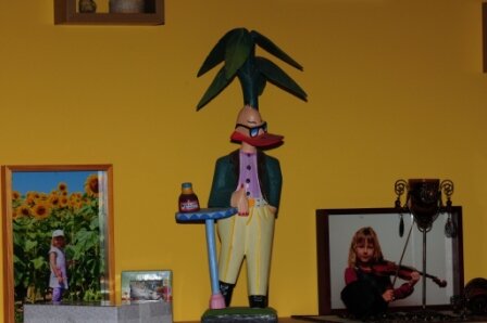

Liebe Kollegen,
ich finde leider keinen Fehler, aber meine D300 liefert mit SB900 nur dunkle unterbelichtete Bilder, ganz ohne Lichter. Beispiele sind dabei. Nur mit Belichtungskorrektur (+2,0EV) am Blitz bekomme ich relativ helle Bilder. Ich habe bereits den Blitz resetet und sowohl mit der Weitwihkelscheibe als auch ohne, auch indirektes Blitzen ausprobiert.
Nach langer Suche im Internet habe ich leider keine Lösung gefunden und hoffe jetzt auf die Hilfe von Profis.
Vielen Dank im Voraus!!!

Hm :gruebel:: Falsche Fokus-Distanz => falsche Reflektorstellung => falsche Ausleuchtung (viel zu weitwinkelig)?
Oder sogar: Falsche Fokus-Distanz => falsche Interpretation der Messblitze => falsche Belichtung (zu nah)?
Interessant. Möglicherweise könnte wirklich die Fokus-Distanz der Schlüssel für den Effekt sein. @Midav0: Hast Du noch ein anderes Objektiv zur Hand? Mindestens ein AF-D, besser ein AF-S Modell? Vielleicht kannst Du noch mal ein Bild einstellen. Diesmal ist die Belichtung egal, aber die eingestellte Entfernung zum Motiv wäre wichtig (plusminus 10% ... möglichst was zwischen 3 und 5 Meter) und die EXIFs im Bild.

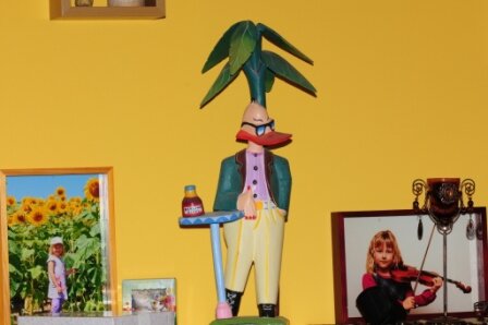

hier ist noch ein bild mit Nikon AF-S VR 70-300/4,5-5,6 aus ca 2,5-3,5 m
Ich denke, beim ersten Bild hat Kamera die Entfernng zum Stuhl im Vordergrung gemessen und so sind die 80 cm entstanden.

Bild 1 D300s mit SB600
Bild 2 D300s mit SB900
alle Einstellungen sind gleich! Das Ergebnis doch sehr unterschiedlich!

du willst uns nicht zufällig ein wenig verhampeln? bild 1 ist mit einer blitzbelichtungskorrektur von +2 lw aufgenommen worden. außerdem beide mit bl, über dessen wirkung wir hier ja schon ausführlich geschrieben haben.
Hallo, ich möchte keinen in die Irre führen. Ich habe das falsche Bild hochgeladen. Ich werde noch einmal zwei Bilder mit einer anderen Blende machen. Der Unterschied bleibt aber immer deutlich zu sehen. Der SB900 an der D300s leuchtet schwächer aus.
