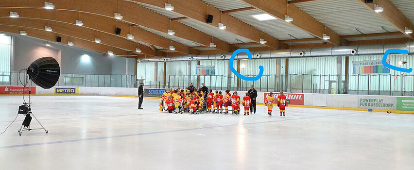

VisualPursuit
VisualPursuit kommentierte
Hier sind ungefähr 8m Abstand vom Blitz zur Mannshcaft, die sind am Ende auf
Dreiertribüne in drei Reihen, eine 120er Deep Octa mit 2400 Ws Blitzkopf
drin, und zwei 1000 Ws Blitze (blau markiert) als Kantenlichter ausserhalb
des Bildfeldes. Das sind auch knapp 40 Figuren, und ich habe auf einer
kleinen dreistufigen Trittleiter gestanden.

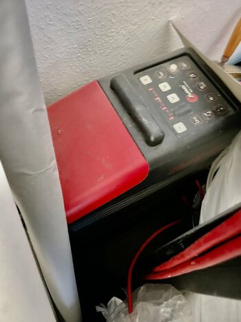

T
Tom.S kommentierte
Was kostet so ein Ding eigentlich?
VisualPursuit
"Auf Anfrage", aber ich glaube die Erstinstallation lag um die 120.000 Lewonzen.
bei Hensel kann man sich auch was Mieten/Rent.
Wenn was fehlt, vielleicht erst mal günstiger als Kaufen
und dann rumstehen hab
