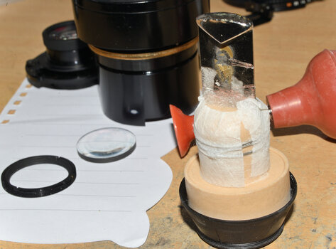

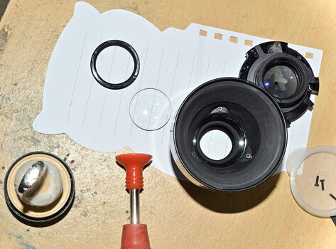

Bei der Reinigung der Linsengruppen war die hintere schnell gereinigt, die vordere aber zeigte nach dem Entfernen von Ölniederschlag und Staub am Rand der vordersten Linse innen drei kleine Pilzbefalle. Um diese Linse auszubauen, muss man erst den inneren Teil der trichterförmigen Gegenlichtblende (aus Kunststoff) des Objektives herausschrauben. Das ist normalerweise mit üblichen weichen Gummipfropfen zu machen, dieses mal aber ging das nicht, weil der vorige Service diese mit Klebstoff eingeschraubt hatte.
Dann habe ich mir einen speziellen Hartgummipfropfen mit Metall-Griff gebastelt - damit ging es aber auch noch nicht!
So habe ich diesen Propf mit Cyanacrylatkleber eingeklebt und nach Abbinden des Klebers den Metallgriff mit einer großen Zange gepackt und kräftig linksrum gedreht.

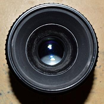

Den eingeklebten Propf habe ich dann mit einem Skalpell heraus geschnitten und die "Wunden" dieser Aktion mit mattschwarzem Lack überdeckt.
Nun sieht das Objektiv von vorne zwar nicht mehr "original" aus, bildet aber wieder einwandfrei ab.
