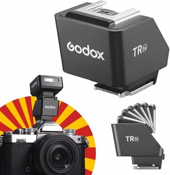

Für das Schrägerstellen von Godox Kleinstblitzen oder den Receivern hat Godox doch den TR rausgebracht:

Das ist ja ein schräges Teil. Wenn man das jetzt noch drehen könnte….
Nee, das brauche ich nicht. Da würde ich mir den X3Pro kaufen und die App nutzen.
T
Tom.S kommentierte
Funktioniert der auch mit Mini-Blitzen oder Sendern anderer Hersteller?
VisualPursuit kommentierte
Sollte man von ausgehen, der schleift ja nur die Kontakte durch ohne eigene Elektronik.
Ginger kommentierte
Also mein Fuji EF-X8 Aufsteckblitz funktioniert nicht zusammen mit dem Godox TR-F. Fand ich schade, weil der EF-X8 ansonsten besser beleuchtet als der kleine Godox IT20. Ich nehme an es liegt an der Kippfunktion zum Anschalten des EF-X8, die nicht durchgeschleift wird.

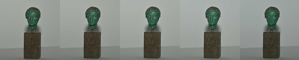

An der Z8/Z9 ist Banding beim Blitzen sichtbar ab 1/4000 zu bemerken, bei 1/8000 deutlich. Bei längeren Verschlusszeiten nicht.
Praktisch keine Unterschiede, ob 1/200 FP oder 1/250 FP in der Kamera eingestellt ist. Geblitzt habe ich nicht mit Godox, sondern mit SB-5000, da klappt die Synchronisation mit dem "Verschluss" ab 1/4000 auch nicht 100%. Kann das GODOX besser?

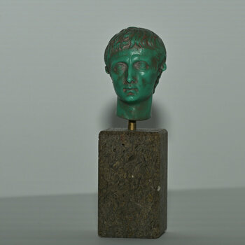

Hier mal eine Reihe 1/640, 1/1000, 1/2000, 1/4000 und 1/8000, Z9 & SB-5000
Und das 1/8000 solo:

Nachdem mein X3Pro bereits im Januar kam, ist jetzt auch der TR-N gekommen. Damit kann man den X3Pro (oder X3) auch ablesen, wenn die Kamera deutlich über Kopfhöhe ist.
Ginger kommentierte
Danke für den Tipp. Habe ich probiert. Mit dem TR-(x) kann der X3(pro) senkrecht gestellt werden. Ablesabrkeit nicht nur deutlich über Kopfhöhe, sondern auch auf Kopfhöhe, da das Teil senkrecht gestellt werden kann.
