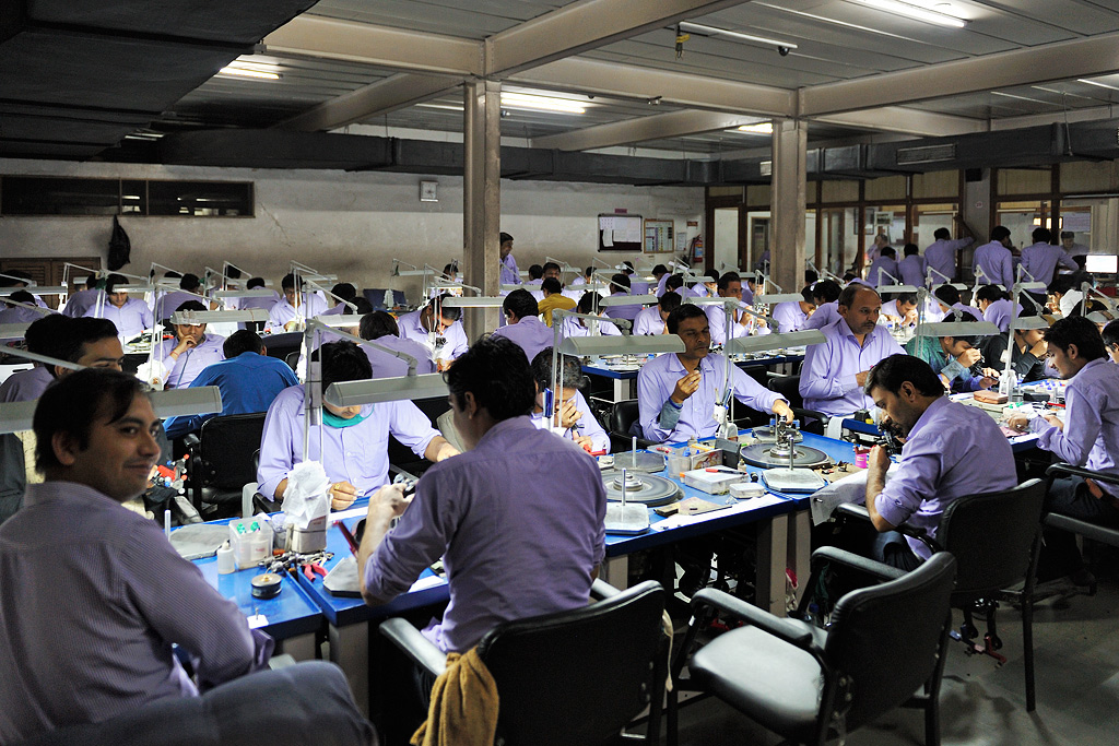

Einer von mehreren Schleifräumen
Das sogenannte Feuer in einem Diamanten dagegen entsteht durch den Farbeindruck im Auge des
Betrachters, wenn sich das weiße Licht beim Betrachten des Diamanten in seine Spektralfarben
zerlegt, was durch die Facetten des Schliffs hervorgerufen wird. Der Diamantenschleifer hat also
die Aufgabe, die beiden Eigenschaften Brillanz und Feuer eines Diamanten optimal
auszubalancieren.

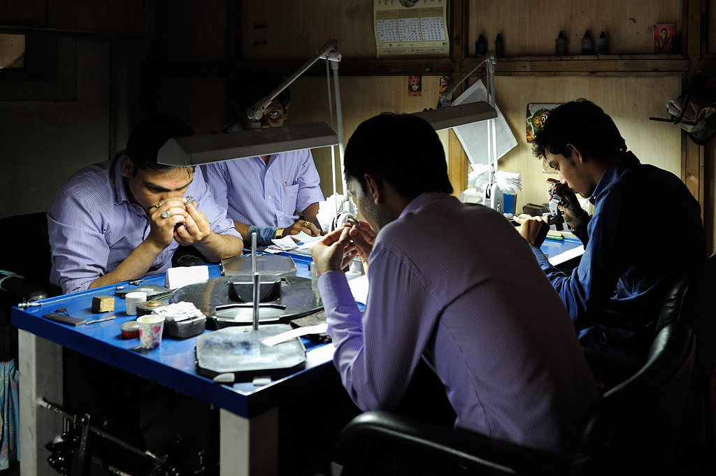

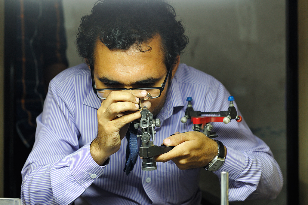

Diamantenschleifer
Aus diesem Grund benötigt ein Diamantenschleifer nicht nur Talent, sondern es gehört auch viel
Erfahrung zu diesem Beruf. Perfekt geschliffene Steine steigern nochmals den Preis eines
Diamanten, ganz unabhängig von den anderen Merkmalen. Somit hat ein Diamantschleifer ebenso eine
wichtige, wirtschaftliche Verantwortung für das Unternehmen. Ein guter Diamantenschliff
balanciert also die Facetten in ihrer Größe und Symmetrie sowie die Anordnung der Winkel und
Proportionen optimal aus.

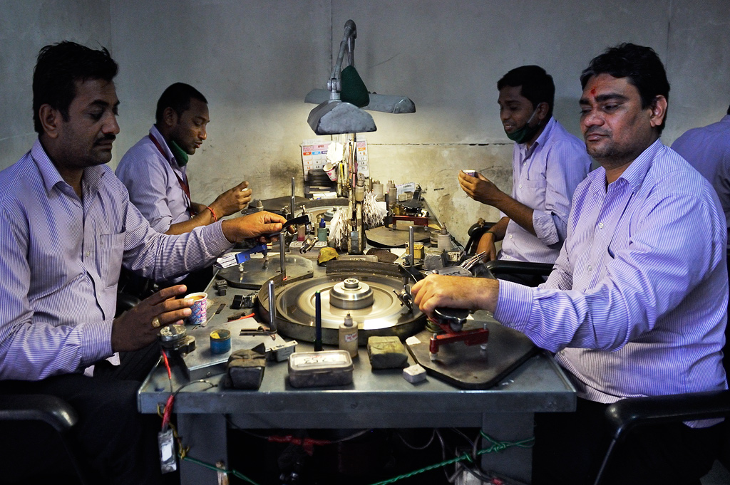

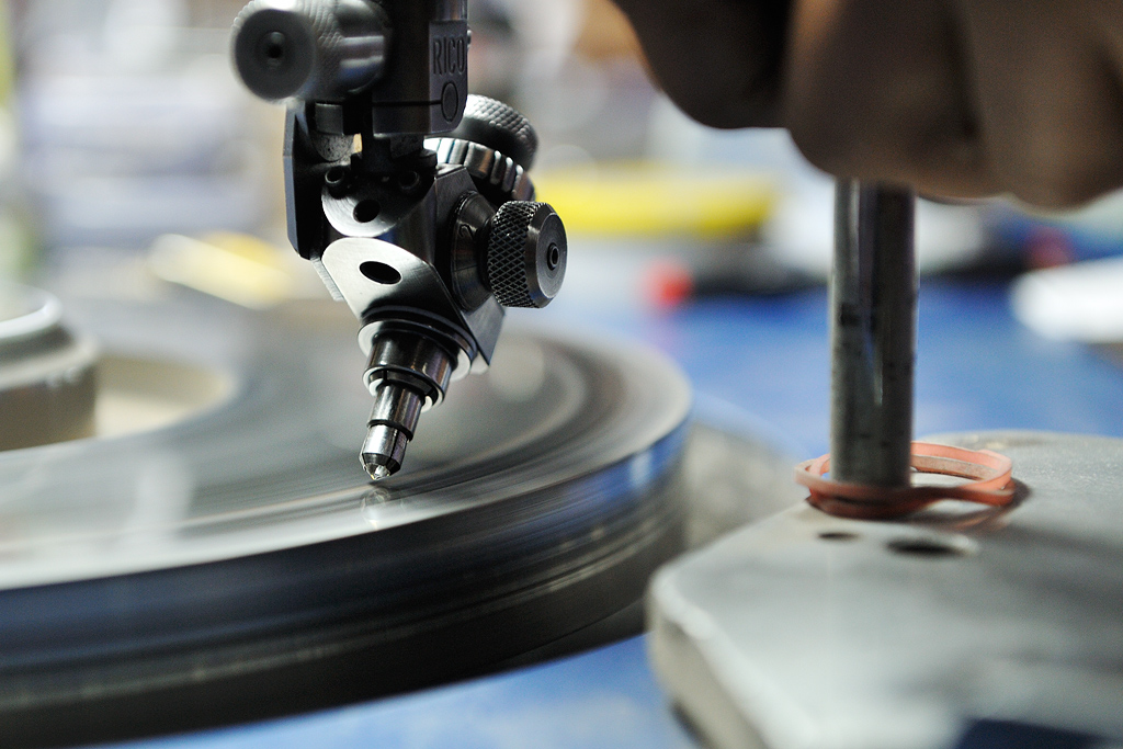

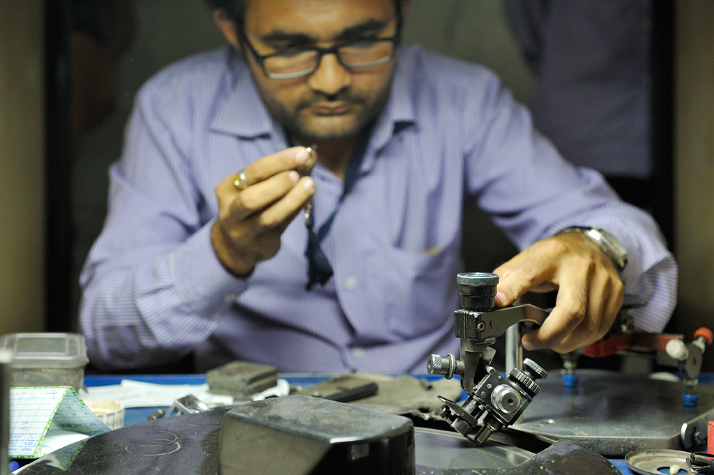

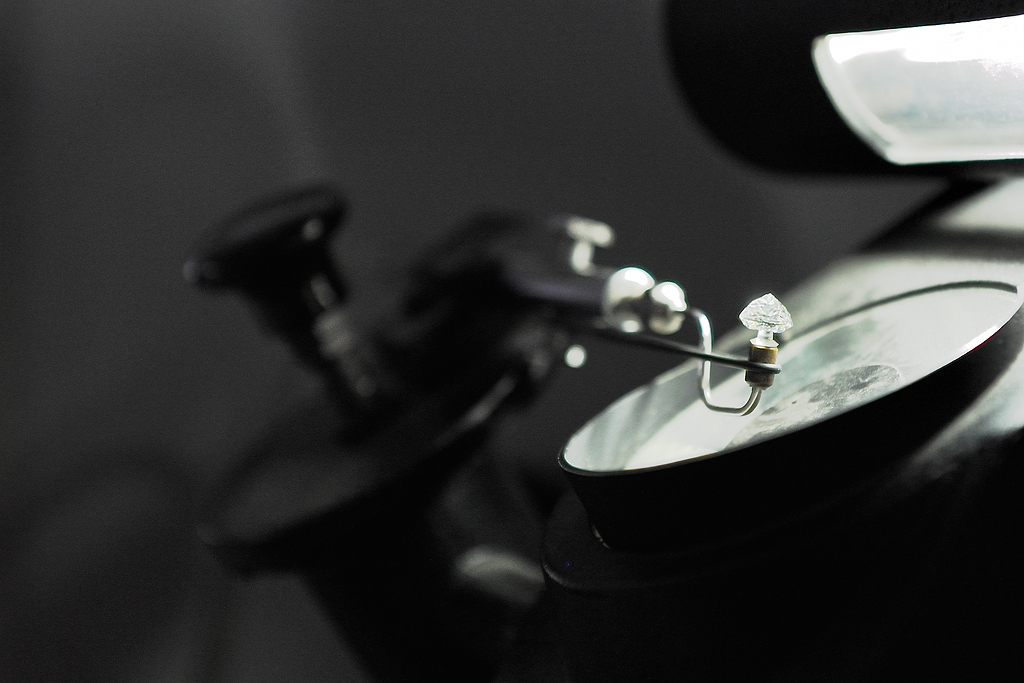

Die Schleifscheiben sind Metallscheiben, auf die das schleifwirksame Diamantpulver in einer
galvanischen Nickelmatrix als dünne Schicht aufgebracht wird. Beim Schleifen werden dann die
Facetten des Diamantschliffs in ganz bestimmten Winkeln angelegt. Es gibt dafür unterschiedliche
Halterungen, die je nach Facettenart angebracht und dann in einem bestimmten Winkel auf die
Schleifscheibe gehalten werden. Die Rundiste eines Brillanten ist sein breitester Teil. Nach
ihrer Größe werden alle anderen Maße in Prozent angegeben. Die Rundiste sollte in einer Ebene
liegen, nicht zu stark und nicht wellig sein. Optimal ist die Rundistenstärke „fein – mittel“.

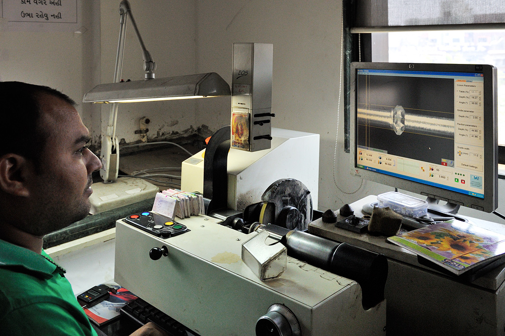

Um ein möglichst gutes Aussehen zu erzielen, werden die Rundisten in einem eigenen
Arbeitsschritt bearbeitet. Sie sollte dabei gleichmäßig sein und keine großen Unterschiede
in der Stärke haben. Die Stärke der Rundiste wird beim Schliff bestimmt, aber durch ein
feines Nachschleifen mit einer Spezialmaschine wird sie in ihre bestmögliche Rundung und
Form nach dem Schliff gebracht.
Der Feinschliff der Rundiste ist ein eigener Arbeitsschritt
Sobald ein Diamant komplett fertig geschliffen ist, werden zum Schluss alle Facetten noch
poliert. Wenn dieses Polieren nicht ordnungsgemäß durchgeführt wird, kann dies Kratzer und
Linien am Stein zurücklassen. Ein exzellent polierter Diamant weist aber praktisch keine
Kratzer auf. Es ist empfehlenswert, bei einem Kauf eines Diamanten mindestens einen
Polierungsgrad von „gut“ zu wählen. Bevor ein Diamant nun in den Verkauf kommt, werden
nochmals alle relevanten Qualitäts-Paramanter am Mikroskop geprüft. Werden noch
verbesserungswürdige Mängel entdeckt, geht der Stein zurück.

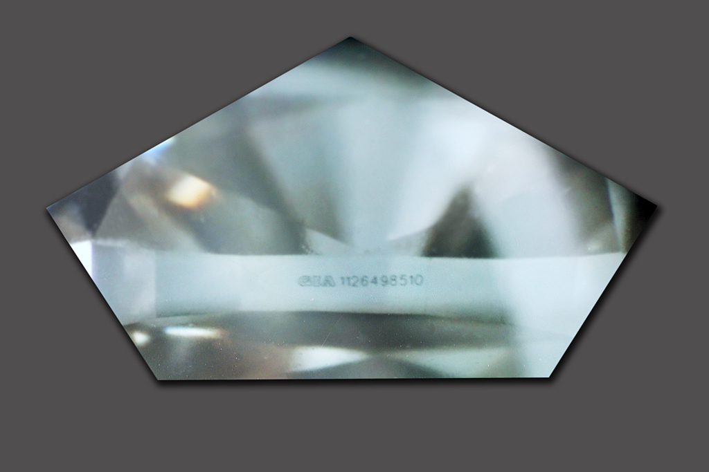

Zertifikate des Gemological Institute of America (GIA). Alle Diamanten ab 1 ct. werden an das
New Yorker Labor des GIA zur Zertifizierung geschickt. Dort werden sie geprüft und erhalten den
GIA- Laser–Code für Diamanten auf der Rundiste eingraviert. Dieser Code wird in das Zertifikat
übernommen und ist ihm so immer eindeutig zuzuordnen und der Stein immer eindeutig
identifizierbar. Sanjay Bhalla erklärt: „Ein Diamant mit GIA–Lasercode wird auf diese Weise mit
einem Schutz versehen, der beim Kunden noch mehr Vertrauen schafft.”

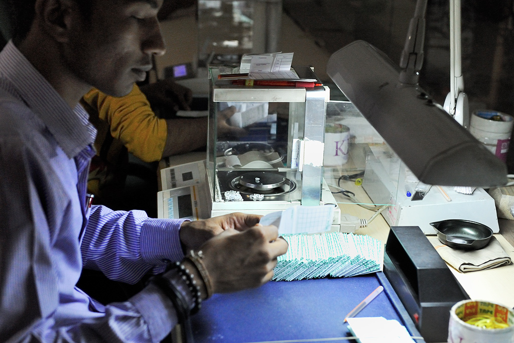

Endkontrolle unter dem Mikroskop

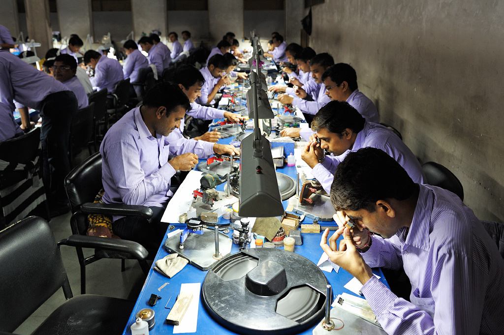

„Vertrauen ist gut, Kontrolle aber besser“ passt bei Firmen, die mit Diamanten arbeiten, sehr
gut. Bei der Firma Hari Krishna Exports, erklärt mir mein freundlicher Begleiter, Herr Gaurav
Duggal, hat man das Problem der Kontrolle folgendermaßen gelöst: Jeder Diamant, der einem
Mitarbeiter zur Bearbeitung ausgehändigt wird, wird registriert. Verlässt der Mitarbeiter seinen
Arbeitsplatz, muss er den oder die Diamanten wieder abgeben, wobei dies wieder registriert wird
– so weiß man immer über den Verbleib der Diamanten Bescheid.
Endkontrolle auf der Waage
