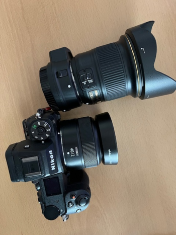

Was ich vorher in Erwägung zog war Gebrauchtkauf von D750 und Nikkor AF-S 20mm f/1.8G ED. Das Nikkor wird inzwischen (im Verhältnis zum Neupreis) relativ günstig gehandelt. Kenne es nicht und weiß auch nicht wie es sich adaptiert verhält. Vielleicht hat jemand Erfahrung mit der letzten Nikkor F-Serie. P/L von 20, 24, 28mm scheinen vielversprechend.
Natürlich funktioniert das AF-S 20mm ganz vorzüglich an der z5. Es ist ein sehr feines Objektiv.
Mit F2Z ist es eben ein ganz schöner Klopper für eine Festbrennweite.
Schneller Blick in die Bucht: meistens soll es 400€ kosten und einen F2Z braucht man eben auch.

Von den genannten Festbrennweiten nutze ich das 24/1,8G. Es ist einer meiner absoluten Lieblingsobjektive, sowohl an der D750 als auch an der D500, zu der es abbildungstechnisch sehr gut als leichtes Weitwinkelobjektiv passt. Die Schärfe erscheint mir hier sogar noch besser als an der D750. Ich würde es ohne mit der Wimper zu zucken mit dem FTZ an einer Z-Kamera weiter nutzen, wenn ich dann eine hätte...
Am Adapter gibt es sicherlich keine Einschränkungen, weder optisch noch mechanisch.

Das 20mm 1.8 Z ist 108mm lang bei 85mm Durchmesser und wiegt 505 g. Das AF-S 20/1.8 mit FTZ kommt auf 113x81mm und wiegt total ca 480g, je nach FTz version. Gibt sich letztlich also nichts. Selbst wenn das AF-S 20mm seinen eigenen FTZ fix dran bekommt. Das Z ist bei weit offener Blende an den Rändern deutlich besser, das AF-S grade gebraucht wesentlich günstiger zu bekommen. Ob man den Unterschied am Rand bei f/4 oder 5.6 noch sieht? Auch ohne direkten Vergleich, nur anhand eines einzelnen Bildes? Für vieles, wo Ränder wichtig sind, kann man so weit abblenden, Ausnahmen wären z.B. Astroftografie.
