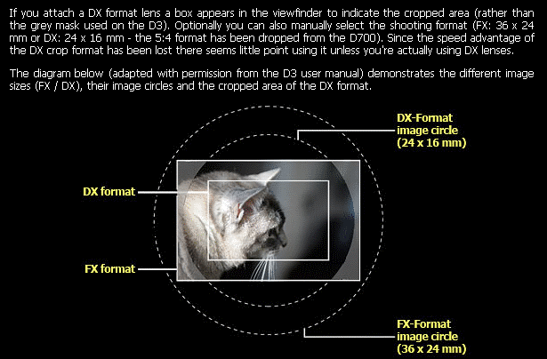

Zu den Steinen dann noch ein paar Daten
– FX-Format (36×24): 4.256 x 2.832 [L], 3.184 x 2.120 [M], 2.128 x 1.416
– DX-Format (24×16): 2.784 x 1.848 [L], 2.080 x 1.384 [M], 1.392 x 920
Ich hab mich geirrt, ich bezüg mich auf das 5:4 Format ...
Aber man kann auswählen ob DX Format oder FX Format.

Nikon baut seit 1959 Objektive für Spiegelreflexkameras der F-Serie. Diese Objektive sind für Kleinbildfilm 24x36 gerechnet. Seit der Verfügbarkeit massentauglicher D-SLRs gibt es DX-Objektive, welche für die vor der D3 üblichen DX-Sensoren gerechnet sind. Da diese Sensoren kleiner sind (knapp 16x24) lassen sich DX Objektive kleiner, leichter, preisgünstiger fertigen. So sind auch die Mehrheit dieser Linsen preisgünstige Universalzooms. An Kameras für Film oder digitalen FX Kameras sind diese Objektive nicht oder nur mit massiven Einschränkungen verwendbar, da der kleine Bildkreis zumindest am kurzen Ende schwarze Ecken zur Folge hat. Im Gegensatz zu Canon EF-S Objektiven ist aber bei Nikon die Verwendung an Film/FX Kameras nicht mechanisch blockiert.
