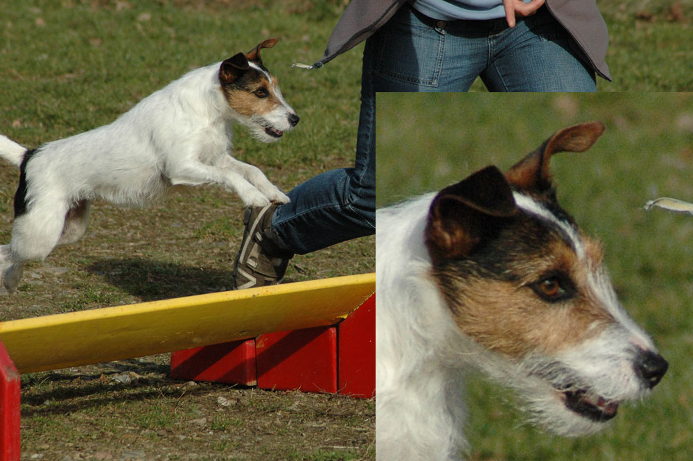

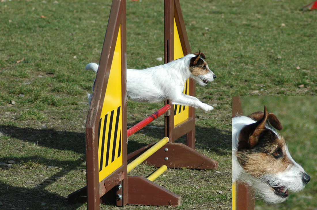

Was die Qualität des 135-400 angeht, welches ja nur als ein Beispiel zu verstehen gewesen ist!! -> Natürlich ist das keine Ausgeburt der Schärfe und am langen Ende wirklich Schrott, so ist am Anfang und auch in der Mitte so bis 320mm alles noch in einem Rahmen, welcher zumindest an der d70 für 13x18 Abzüge od.Ä. reicht (und auch nur dafür hatte ich es eingesetzt)
Beipielbilder (verkleinerte Originale + 100% Ausschnitt mit dem 135-400 und D70) um des zu verdeutlichen (und nochmal: ich weis das die weder perfekt oder mit guten Linsen zu vergleichen sind):
liebe Grüsse, Dirk
