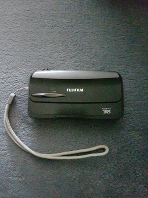

Seit 2011 fotografiere ich mit der Fujifilm Real 3D W3, der Digitalkamera mit zwei Objektiven und Sensoren. Die Kamera habe ich auf Reisen immer dabei und suche nach schönen 3D-Motiven. Es haben sich viele Fotos angesammelt.

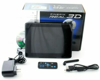

Hier ist noch ein solcher Rahmen:
Allerdings ist das das Modell V1, das eine schwache Auflösung und nur Parallaxenbarriere hat. Die bei ebay.com angebotenen kosten um die 500$, was eigentlich Irrsinn ist. Der V3 ist nicht zu bekommen.

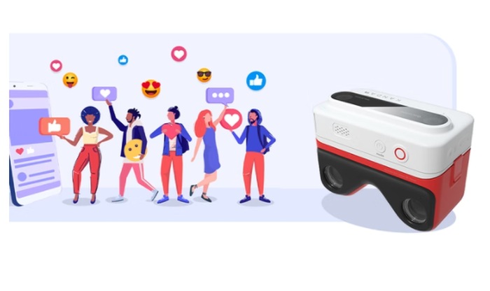

Das ist ja mal interessant! Ein digitaler View-Master, sozusagen.
Auflösung 12 MPix (4/3), Bildschirmauflösung 1.600x1.440 Pix, also 4/3 Bilder mit 1,92 Pix.
Die Darstellung über einen Bildschirm wird wohl die Shutter-Technik nutzen.
Grüße - Bernhard
