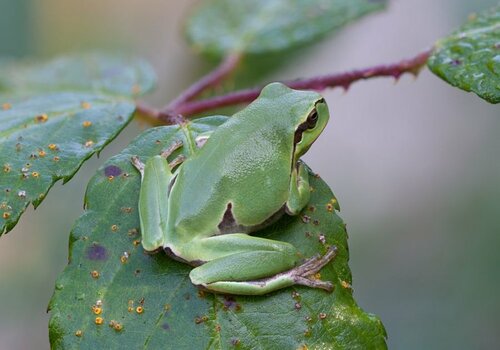

  • Für Motive im Fern- bis mäßigen Nahbereich die noch ältere Methode der manuellen Fokussierung. Funktioniert mit allen Objektiven, welche einen Entfernungsring haben.
  • Im Makrobereich bis in den Lupenfotobereich die Methode der manuellen oder elektrischen Verschiebung der Kamera über einen Einstellschlitten. Das funktioniert auch mit Objektiven ohne Fokuseinstellung, z. B. klassischen Lupenfotoobjektiven oder Mikroskopobjektiven, adaptiert oder am Mikroskop selbst.
Es ist aber nicht immer einfach. Man muss darauf achten, dass die Einzelbilder schärfemäßig wirklich überlappen, sonst sind merkwürdige Effekte nicht auszuschließen.
Beispiel einer nach Methode 1 manuell gestackten Motivs. Nicht perfekt, aber man nimmt, was man bekommt.
Entstanden mit der D700, welche definitiv kein Fokusbracketing unterstützt hat.
