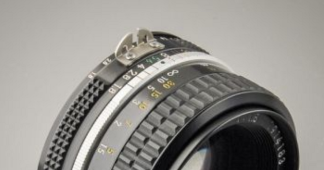

Gott, was für ein Aufwand, da lob ich mir die alten manuellen AI+AIS Linsen:
die kleinen Blenden sind farbig ausgelegt und entsprechen den farbigen Kerben auf dem silbernen Ring:
1. Blende einstellen
2. 00 auf die entsprechende Kerbe stellen
3. fertig ! Maximale Tiefenschärfe erreicht...
Repro kommentierte
Das kenn ich aus analogen Zeiten auch noch so. Aber die modernen Zooms haben heute keine Entfernungsskala mehr, geschweige denn eine Hyperfocalskala.

Tom.S kommentierte
Da ist auch nicht die Hyperfokaldistanz ersichtlich sondern lediglich die Schärfetiefenausdehnung. Und das ganze bei einem Unschärfekreis, der sich an Film orientiert.
achim kostrzewa kommentierte
das ist richtig, bezieht sich auf 1/30mm, aber wenn man es maximieren will, muß man verschiedene Fokuspunkte legen und das Bild dann stacken...

Tom.S kommentierte
Stacken oder aber weiter Abblenden. Was aber der Auflösung dann nicht mehr zuträglich ist.

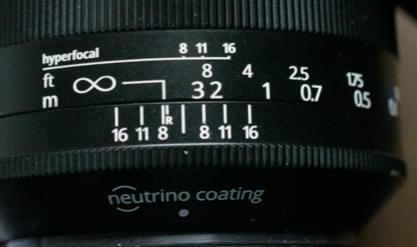

Mein Irix Blackstone 15mm/2.4 das ich mit FTZ-Adapter an der Z8 benutze hat auch noch so eine Hyperfocalskala.
Man kann es für eine ungefähre Abschätzung nutzen aber ohne Schärfekontrolle würde zur Sicherheit noch ein paar
Aufnahmen mit anderer Fokussierung machen.
