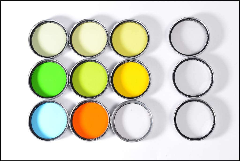

Es gibt hunderte von Tönungen und stärken bei Filtern, deshalb ist es nich möglich allgemeingültig eine Aussage zu machen, wieviele Blende die Farbe XY schluckt.
Hier siehst du meine 39mm Leica Filter, dabei viermal Gelb und zweimal Grün. Die Gelbfilter werden mit 0,5 - 1 - 1,5 - 2 Blenden korrigiert, der Orangefilter schluck 2 bis 2,5 Blenden und ein Rotfilter schluckt 3 bis 4 Blenden, wenn er denn richtig rot und nicht nur rosa ist. Der Unterschied zwischen orange und rot ist am Himmel übrigens nicht wirklich sichtbar. Rot macht aber auch das hellste Gras und Laub tiefschwarz, wohingegen Orange noch etwas Leben in diesen Farben lässt.
