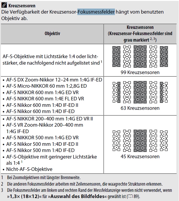

Ich glaube, dass es sich hier um zwei unterschiedliche Dinge handelt, wenn die D500 mit Nikon Objektiven alle Felder nutzen kann und korrekt scharf stellt, mit dem 18-35 er Sigma nicht, dann vermute ich, dass hier bei Nikon Objektiven über die Software eingegriffen wird, was bei Sigma als Fremdhersteller wohl nicht passiert.
Hätte ich das Problem z.B. nur links, würde ich von einer Fehlfunktion der Kamera ausgehen.

ich möchte in diesem Zusammenhang noch auf die Seiten 97ff des Benutzerhandbuchs verweisen. Schon mit Nikon Objektiven muss man im Zweifel genau hinsehen, was mit welchen Fokusmessfeldern geht. Alle "Nicht AF-S Objektive" können "nur" die mittigen 45 Kreuzsensoren nutzen. Wenn ich mal alle Fremdobjektive als Nicht AF-S Objektive zusammenfasse ... da stellt sich mir immer die Frage, was die Objektive der Kamera vorgaukeln. Wurde hier ja bereits teilweise angesprochen.
Ich muss aber gestehen, dass ich hier in der Interpretation der Anleitung nicht 100% sicher bin. Ich nutze auch in der Praxis oft andere Fokusfelder ... und sollte mir das mal abgewöhnen? Denn ich habe bis auf das 70-300 und das 85er überhaupt keine Nikon Objektive mehr
In der Praxis habe ich nicht den Eindruck, dass meine Interpretation oben stimmt, denn ich nutze die Fokusfelder mit allen meinen Objektiven recht intensiv. Bin ein Messpunktverschieber, kein Verschwenker.
AF-S bedeutet ja nur, dass das Objektiv einen eigenen Motor hat.
