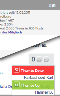

Jörg. Daumen runter habe ich nicht gesehen gegeben zu haben, wie auch? Durch eine Formulierung?
Ich sagte (mit anderen Worten), gelernt zu haben.
